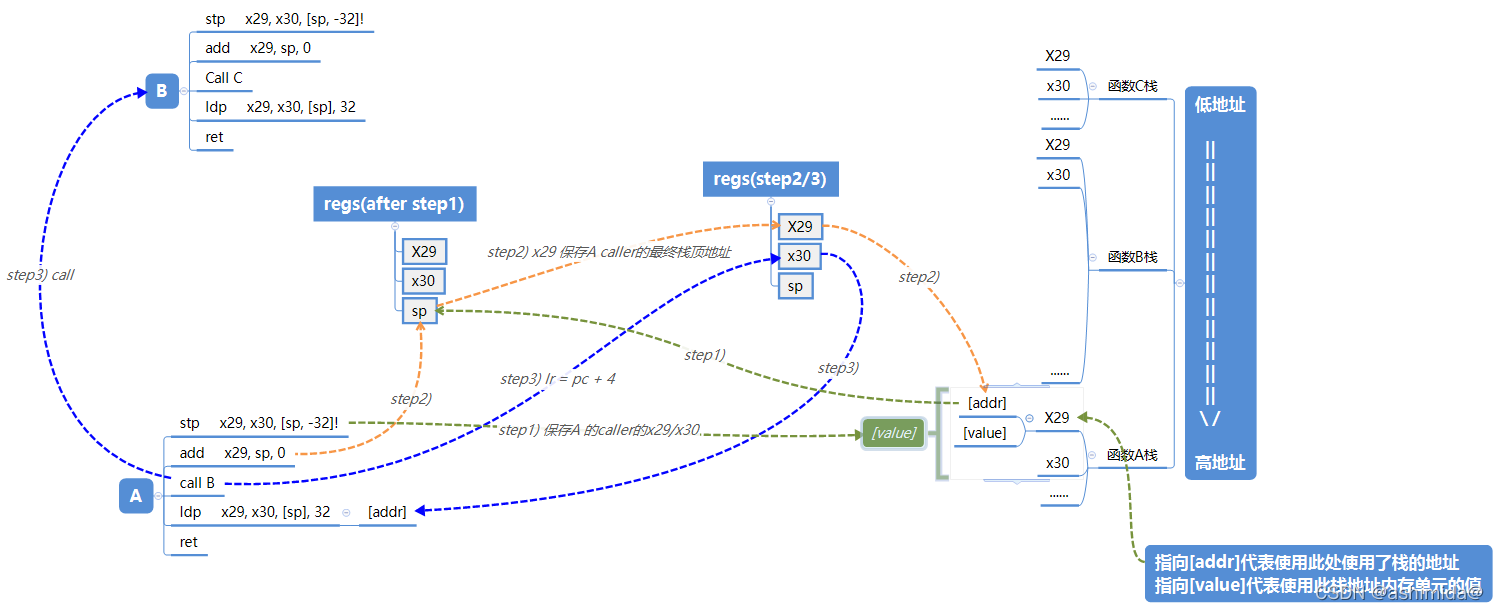

  这里仅以aarch64为例, 基于fp的栈回溯会在函数的每一个栈帧中都将其父函数的栈顶保存到当前函数栈顶位置的内存中, 并同时设置栈帧寄存器fp,整个过程可描述如下:
  1. 函数入口时其fp指向CFA, 函数的prologue负责:
     1) 为当前函数预留栈空间, 同时将父函数的fp保存到当前函数栈顶
     2) 设置fp指向当前函数栈顶
  2. 在当前函数执行过程中,fp始终指向当前函数栈顶(也就是函数栈帧 Function Frame Address)
  3. 函数返回前的epilogue负责:
     1) 从函数栈顶获取父函数的栈顶地址(即当前函数的CFA),并将其写入fp
     2) 销毁当前函数栈空间
     3) 返回父函数
  此三步对应的源码如下:
   还是以函数A=>B=>C为例, 若编译时未开启-fomit-frame-pointer, 则函数调用过程中其寄存器变化如下图所示:
