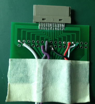

先制作调试线缆:
测试座子taobao有售,搜索关键字:iPhone4/4SiPod 30PIN公座测试治具,测试板,测试头
按照SysScan-Singapore-Targeting_The_IOS_Kernel.pdf里的说法,在PIN1和PIN21之间串接一个470K欧的电阻。为什么?
958K9s2c8@1M7q4)9K6b7g2)9J5c8W2)9J5c8Y4m8A6L8X3!0#2N6s2y4Q4x3X3g2J5N6g2)9J5c8W2m8G2M7Y4c8S2j5X3I4W2c8r3g2$3K9h3y4W2M7#2)9J5c8X3W2H3L8$3c8Q4y4h3k6H3K9h3&6G2N6i4c8Q4x3X3g2K6K9s2c8E0L8l9`.`.
里说:
PIN21 Accessory Indicator/Serial enable
6.8 kΩ - Serial port mode. Pin 11-13 are TTL level. Requires MAX232 chip to convert to RS232 levels.
500kOhm - related to serial communication / used to enable serial communications Used in Dension Ice Link Plus car interface
注:
参考IPHONE4的原理图,发现这个信号是接到dialog 电源管理芯片D1815A4的F3脚,这是一个ADC采样脚,外面串接不同的阻值,这里反应出不同的电压值。主芯片通过i2c接口将这个信息读走。
然后将PIN12 RX,PIN13 TX,PIN1 GND连接到串口转USB的小板上。

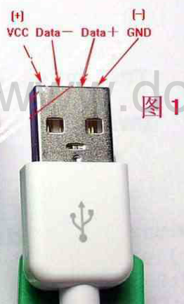

因为要使用redsn0w来修改传递给内核的参数,这就需要用到USB信号,于是继续焊接USB的信号线。
参考官方的USB线,看到他一共使用了7个pin脚
1(GND),15(GND),16(GND),23(5V),25(D-),27(D+),29(GND)
测量发现1,15,16,29就连通的。
5bbK9s2c8@1M7q4)9K6b7g2)9J5c8W2)9J5c8Y4m8A6L8X3!0#2N6s2y4Q4x3X3g2J5N6g2)9J5c8W2m8G2M7Y4c8S2j5X3I4W2c8r3g2$3K9h3y4W2M7#2)9J5c8X3W2H3L8$3c8Q4y4h3k6H3K9h3&6G2N6i4c8Q4x3X3g2K6K9s2c8E0L8l9`.`.
里说PIN16是USB的GND,在ipod的pcb板上和PIN15是连通的,所以只要16,23,25,27就可以。然后找个USB线,将上面4个信号和下图依次连接。
焊接效果图:
正面:
反面:
这时USB头子连接主机,30PIN座子接ITOUCH,iTunes弹出,找到itouch设备。
