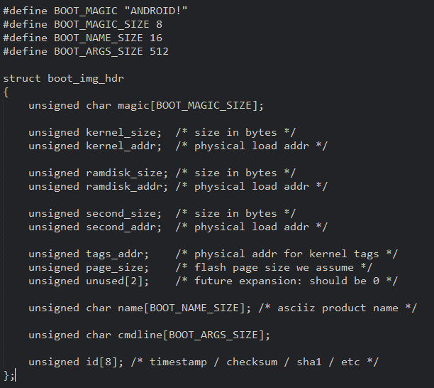

众所周知,市面上绝大部分的Android手机文件系统有三个分区,分别是/,/system,/data.根分区(/)是打包为ramdisk.img后,再与kernel的zImage打包为boot.img. boot.img在EMMC/NAND中以RAW DATA的形式存在,且除使用烧写工具外,无法读写.正因如此,根分区(/)在每次开机时都会从存储器中加载到RAM, 所以根分区(/)是难以不被刷机破解的.
那么如何破解?
获得boot.img,解压boot.img得到ramdisk.img, 再由ramdisk.img解压得到root目录(/),修改其中的init.rc文件,再打包,最终得到新的boot.img.最后利用烧写工具将boot.img烧写到手机即可.(具体可参考AOSP/mkbootimg)

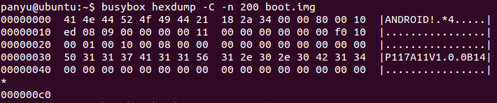

现在可以通过dd命令将boot.img提取出来
dd if=/dev/block/mmcblk0p20 of=/sdcard/boot.img

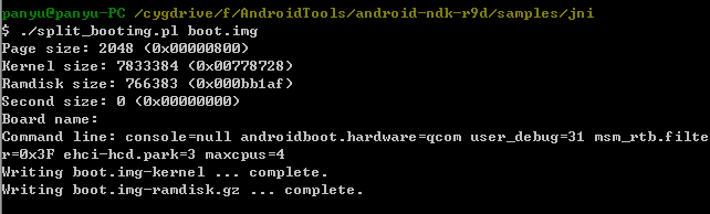

可以通过同样的方式,使用dd命令,将boot.img文件提取出来.
之后我们可以通过adb pull的方式把从真机中提取的boot.img文件提取到本地.之后用split_boogimg.pl 将提取的boot.img分解出来,可以得到boot.img-kernel

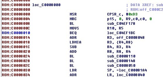

现在可以将它导入到IDA中分析,但是导入IDA后发现效果很不理想
这是因为我们需要符号表.但是android的linux内核是一个平面结构,它没有符号表.如果大家编译过linux内核可以发现编译好的zImage被打包到boot.img文件中去,下面有个巨大的vmlinux,它放到gdb里面去调试可以看到完整的符号表和调试信息.刷入手机的版本是没有的.

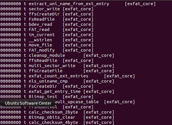

但是在/proc/kallsyms可以提供所有的kernel symbol
cat /proc/kallsyms 会发现地址都是0
为什么地址都是0呢?

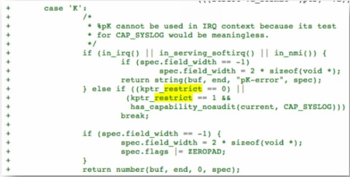

因为有一个patch 在/proc/sys/kernel/kptr_restrict默认为1,就隐藏了symbol
只要我们将其置0就可以正常打印

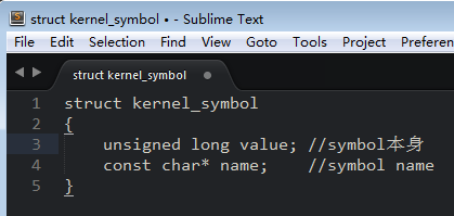

我们还有其他的方法.kallsyms既然可以打印symbol,那么说明symbol肯定在内核之中的.它就在__ksymtab里面.我们肯定可以知道一些常见的内核函数,比如kallsyms_lookup_name.我们可以在这个内核的二进制文件中找它的字符串.找到它的相对位置后,然后拿它的地址去搜索
我们可以搜到一个结构
从0xC0008000开始暴力搜索连续若干个具有上面的特征的内存,就可以找到内核的导出符号表
有了符号地址后,手动在ida中添加
