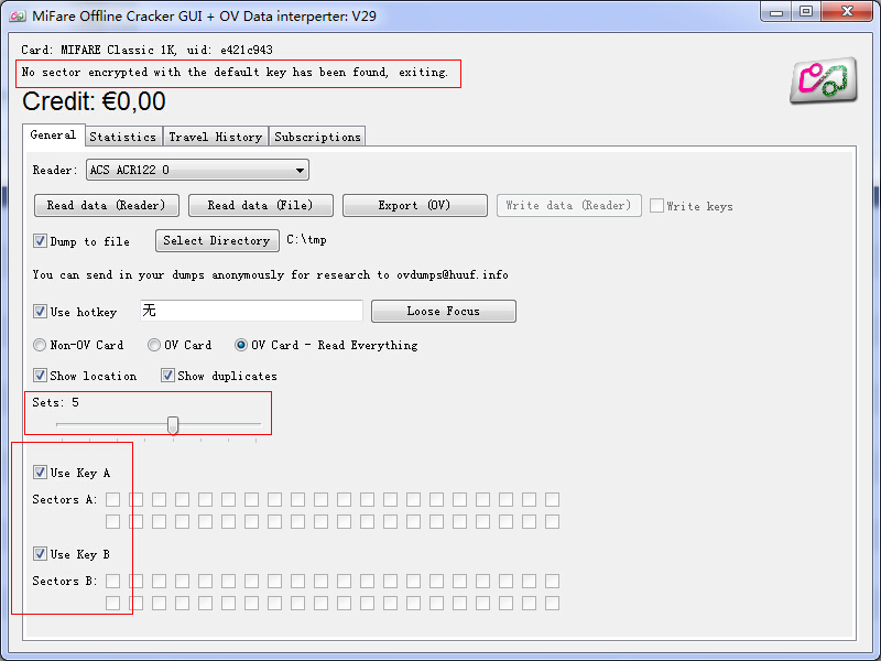

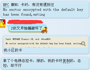

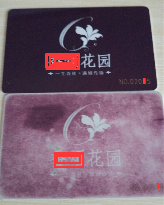

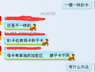

第一张卡为我们楼层卡,可以正常复制导出
第二张卡为总控卡,显示:No sector encrypted with the default key has been found,exting
然后,手工更改了一下Key 里面的a,b 换成我们要解的卡号
可以成功导出dumpfile 00000000 (2014-11-30 14_31_31) 1K.dump
卡号为:00000000
为什么不是卡的UID?
有遇过这个问题的不?
