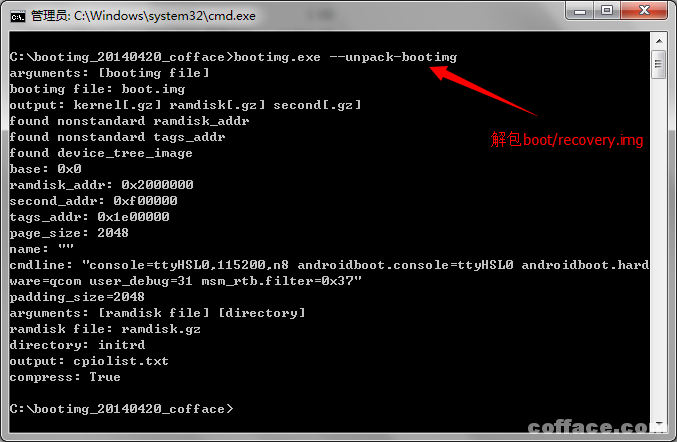

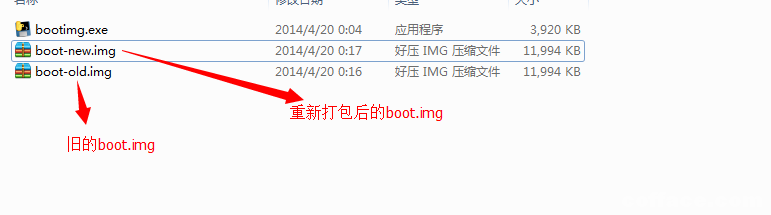

目前新的高通机型boot.img或recovery.img解包后均带有dt.img,旧版的bootimg.exe无法支持。支持安卓2.3~5.0版本。
更新日志:
20150624:
1、增加支持boot.img解包打包kernel.gz(如:TCL ONO);
加入MTK机型支持
bootimg.exe功能:
解包命令:bootimg.exe –unpack-bootimg
打包命令:bootimg.exe –repack-bootimg
recovery/boot文件放到bootimg.exe同一级目录即可。

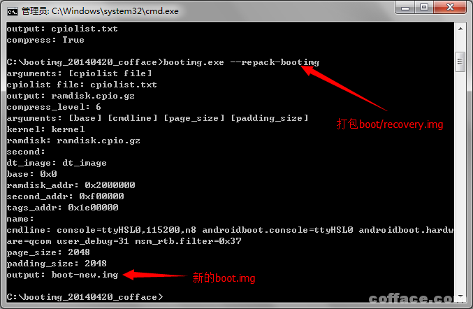

雪    币: 195
再次请教,这个版本的repack参数怎么写?默认都打不了包,更不能按解包的参数打包,还请指点,那个帮助好简单,完全看不出来
奇怪了,换一个以前编辑过的recovery又一点问题都没有
这个怎么也不行,下面是unpack后不进行任何修改直接repack的错误提示,ramdisk能repack,后面就不能了
arguments: [cpiolist file]
cpiolist file: cpiolist.txt
output: ramdisk.cpio.gz
compress_level: 6
Traceback (most recent call last):
  File "<string>", line 2213, in <module>
  File "<string>", line 1342, in repack_bootimg
  File "<string>", line 1240, in parse_bootinfo
TypeError: set_cmdline() takes exactly 1 argument (2 given)
这个是bootinfo的内容
base:0x600000
ramdisk_addr:0x4000000
second_addr:0xf00000
tags_addr:0x200000
page_size:0x800
name:
cmdline:vmalloc=384M coherent_pool=512K mem=2044m@0x200000 psci=enable mmcparts=mmcblk0:p1(vrl),p2(vrl_backup),p7(modemnvm_factory),p18(splash),p22(dfx),p23(modemnvm_backup),p24(modemnvm_img),p25(modemnvm_system),p26(modem),p27(modem_dsp),p28(modem_om),p29(modemnvm_update),p31(3rdmodem),p32(3rdmodemnvm),p33(3rdmodemnvmbkp) user_debug=7 androidboot.selinux=enforcing enter_recovery=1 enter_erecovery=0
padding_size:0x800
原因找到了,就是那个cmdline的问题,不知道这个不按原来的打包有没有什么问题,这个还望指点,谢谢
再补充,找到那哥们的bootimg.py,可以解包打包无问题
2015-12-18 20:22
