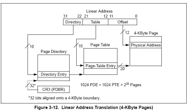

一、先说说未开启PAE的情况,祭出intel手册的经典图例:
这幅图就是虚拟地址转为物理地址的原理图(4k页面),看图说话,用伪代码描述一下:
1.Directory Entry(PDE)            = PDBR[Directory];
2.Page-Table Entry(PTE)                = PDE + Table * 4;
3.Physical Address                 = PTE + Offset;
由上可知,Linear Address(线性地址)中的Directory和Table其实就是个索引,在未开启PAE的情况下,PDE、PTE均是32bit(4字节,所以要Table*4),以上只是原理上的描述,实际上,PDE、PTE的后3位是属性值,所以需要把后3位抹掉。
下边上关键代码,基本都步骤都写了注释了,有需要的可以封装成函数。此外,本段代码只是测试用,写的很不规范,比如,在调用MmMapIoSpace应该调用MmUnMapIoSpace释放内存。
