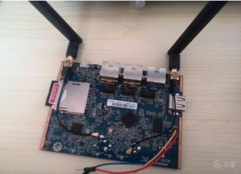

使用三角1.8的螺丝刀将外壳的四个螺丝拧下、将SD拆下,然后既可以将极路由拖出来。

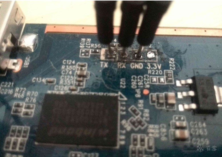

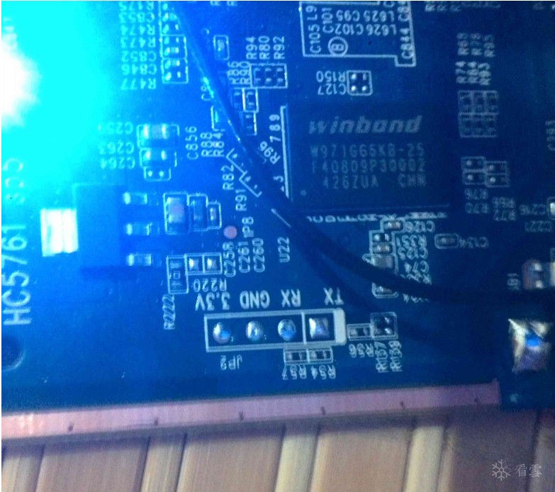

可以很清楚的看到.TX.RX.GND。注意3.3V千万别接线!这时需要准备烙铁以及排针(或者其他替代物),因为我这暂时没有排针就用面包线连接了,杜邦头也可以!
然后小心翼翼的将排针焊上去,不需要很好的焊工!
将ttl线焊好之后即可将SD卡插回去。

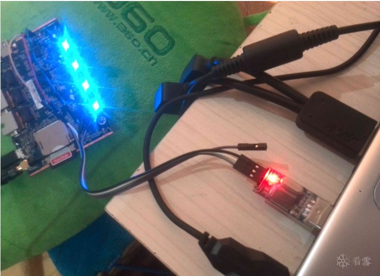

通过usb-ttl连接路由对好USB-TTL的线序。
然后可以看到电脑多出一个COM接口!

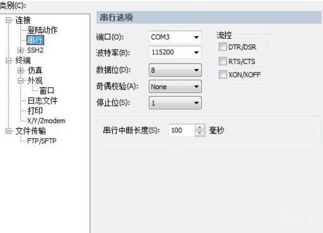

然后打开SecureCRT-快速连接-协议 Serial  端口安装个人情况设置.其他设置按照上图。
然后连接,重启。如果设置正确的话,会跳出很多英文,然后等启动好之后按回车既可以进入CEF界面.就是命令模式。
