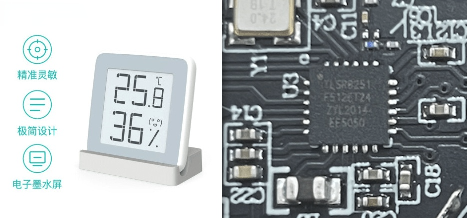

目标是某款蓝牙温湿度计,通过拆解外壳可以发现使用的是Telink的TLSR8251的BLE 芯片,我先说一下成因是芯片厂商一般会提供SDK以及开发时候的参考例程,其中就包括了蓝牙OTA的升级例程,而这个例程中基本没有对安全考虑,基本上只有CRC16完整性的校验,这种芯片供应链的风险其实在我19年一个议题中讲到过有兴趣的小伙伴可以看看《蓝牙安全之第二战场》

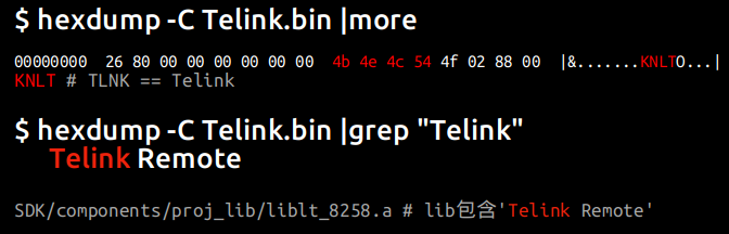

另外通过固件也能识别出产品是否使用了Telink提供的芯片架构,这里有两个方法分别是固件头部的四个字节为固定"KNLT",以及基于官方提供的SDK编译后会包含"Telink"的字符串,这个值是被硬编码到了协议栈的封装库中

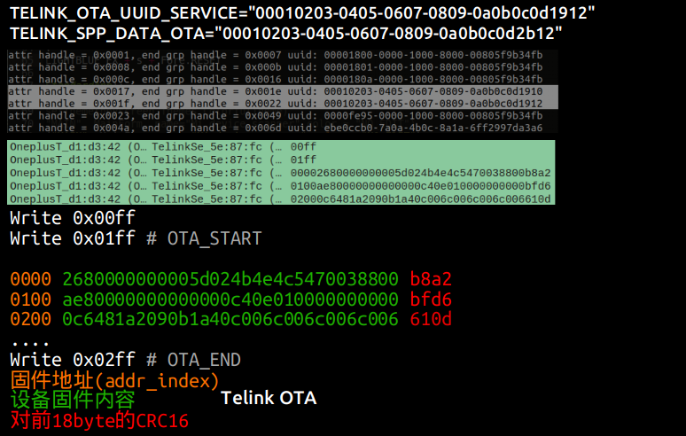

然后在设备进行升级时候保存其蓝牙数据包,可以通过Wireshark分析流量数据,然后对比从安卓目录\data\data\com.**中找到设备固件,黑盒在反推一下就能得到这个Telink OTA时候的升级协议了
然后根据黑盒逆向得到的协议,在基于bluepy的库写了一个Telink OTA的升级脚本,对其他使用了Telink芯片的产品都是适用的,除非是自己改过了,我是基本没遇见过,然后搜索周围的蓝牙设备就找到设备MAC,然后就能对设备进行任意的固件升级了,因为设备只能判断固件的完整性,不能对固件进行鉴别真实性,可以直接升级一个假的固件,这样就能变砖了

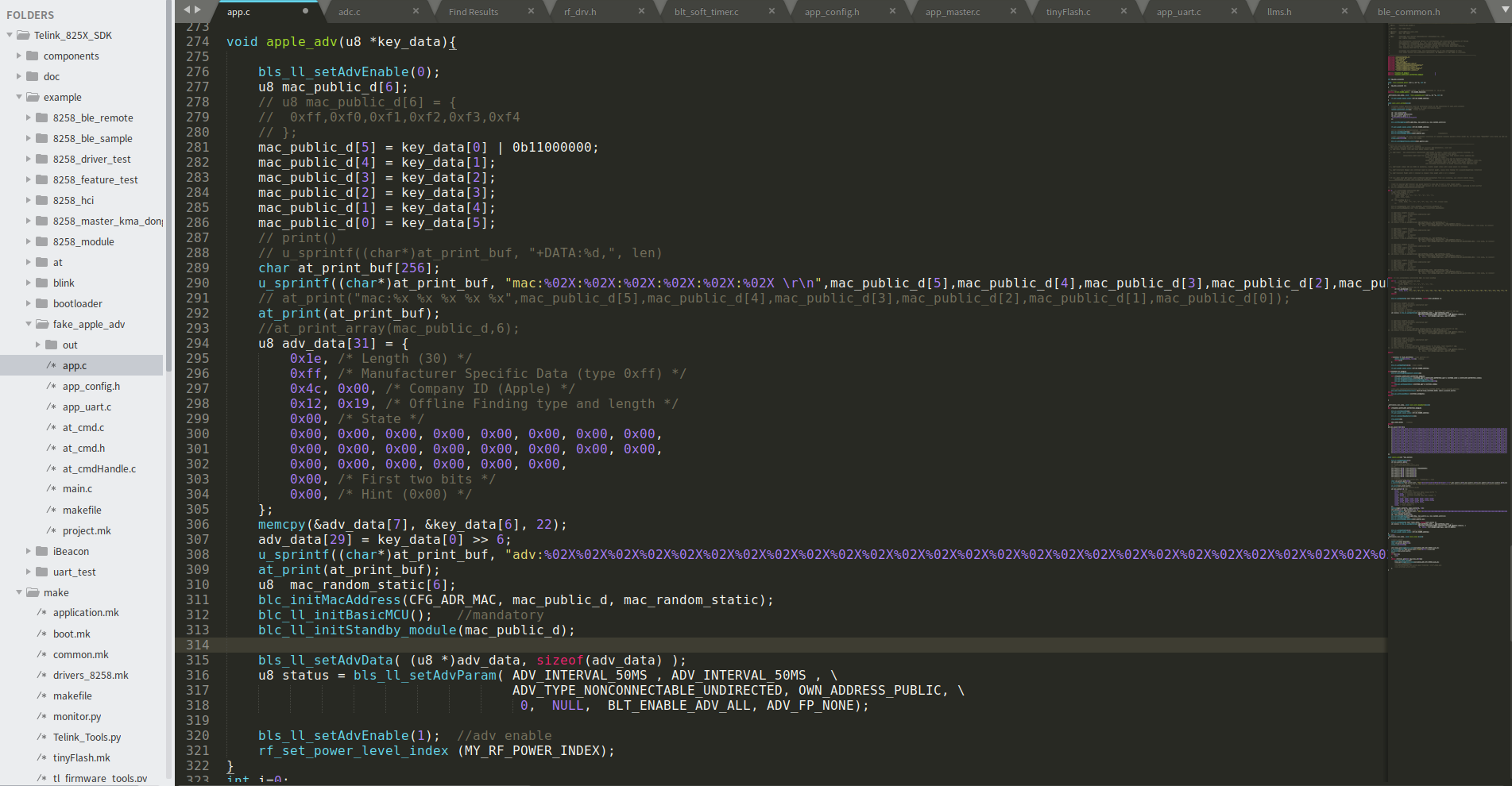

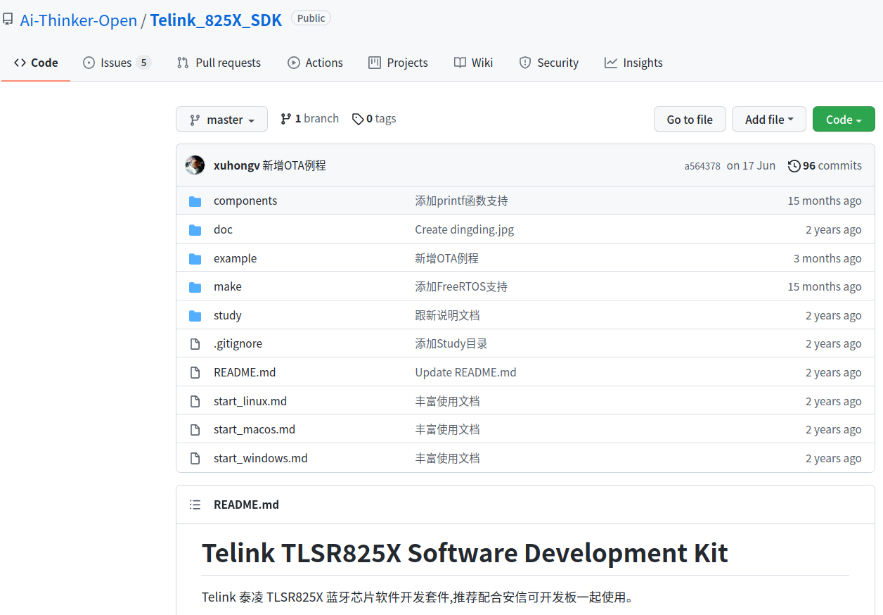

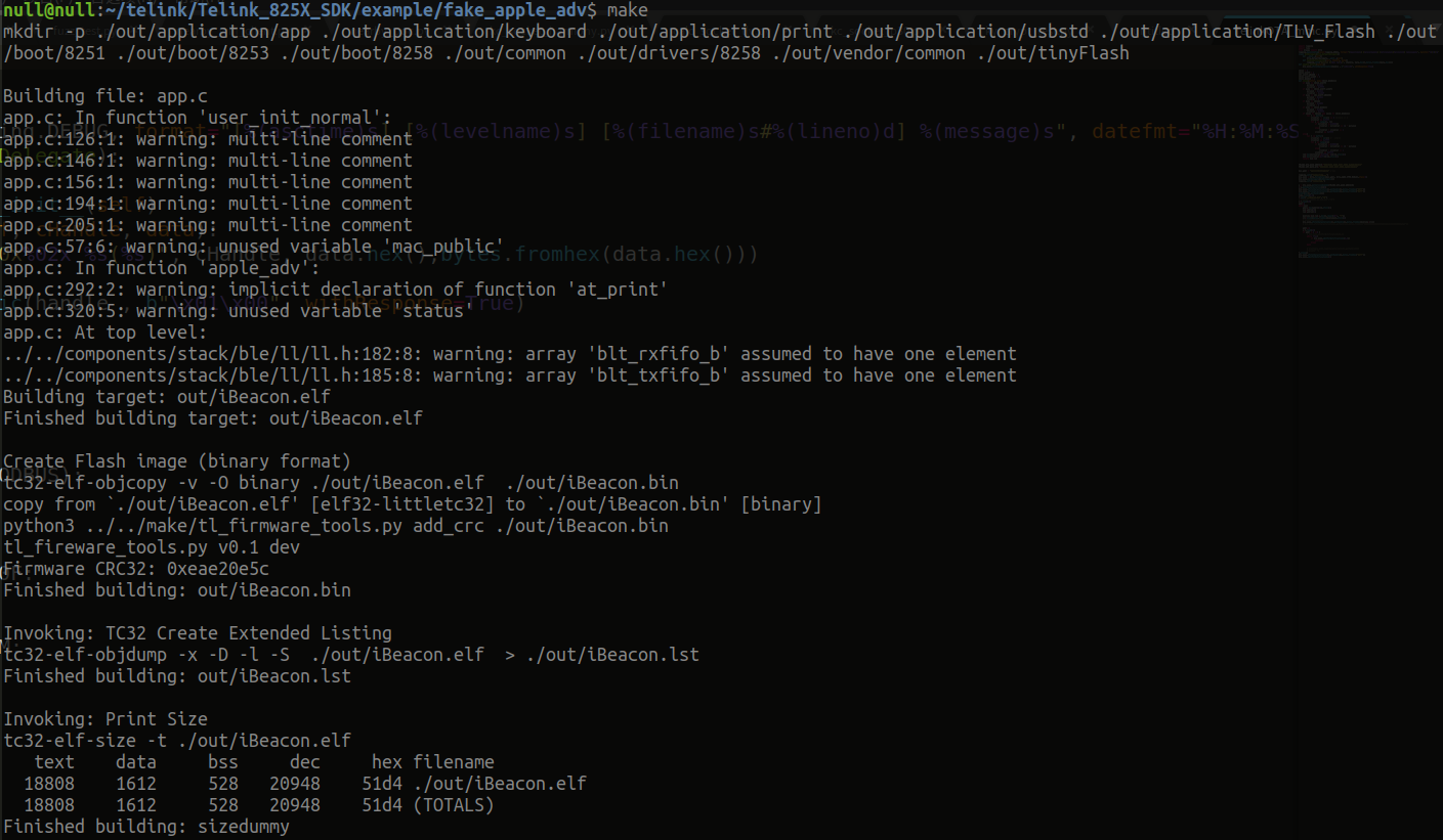

首先我们要构建这个芯片的开发环境,大多数情况下芯片的SDK以及开发板都不太好获得,需要签署保密协议之类厂商才会提供,找到安信可专门做开发板的公司,他们居然将芯片SDK开源了!
对于其他的芯片厂商没有找到公开的资源可以试试利用大厂的公司邮箱发封邮件,也有很大概率能得到想要的文档/开发板
image-20210922183028122
image-20210923160242142
这样可以借助这个SDK的工具链编译我们构造好的恶意代码固件,然后在利用上面的传到设备中就能实现未授权RCE的效果了,并且还能调用原本板子上的硬件资源,例如墨水屏,温湿度传感器之类的
这类的问题讲道理应该是Telink芯片厂商去完成修复,但在我联系芯片厂商后他们认为并不是他们的问题,应该由产品的制造商来解决,方案是启用蓝牙的配对模式,但像Nordic芯片厂商则会提供一个安全的参考例程序(BLE Secure DFU)

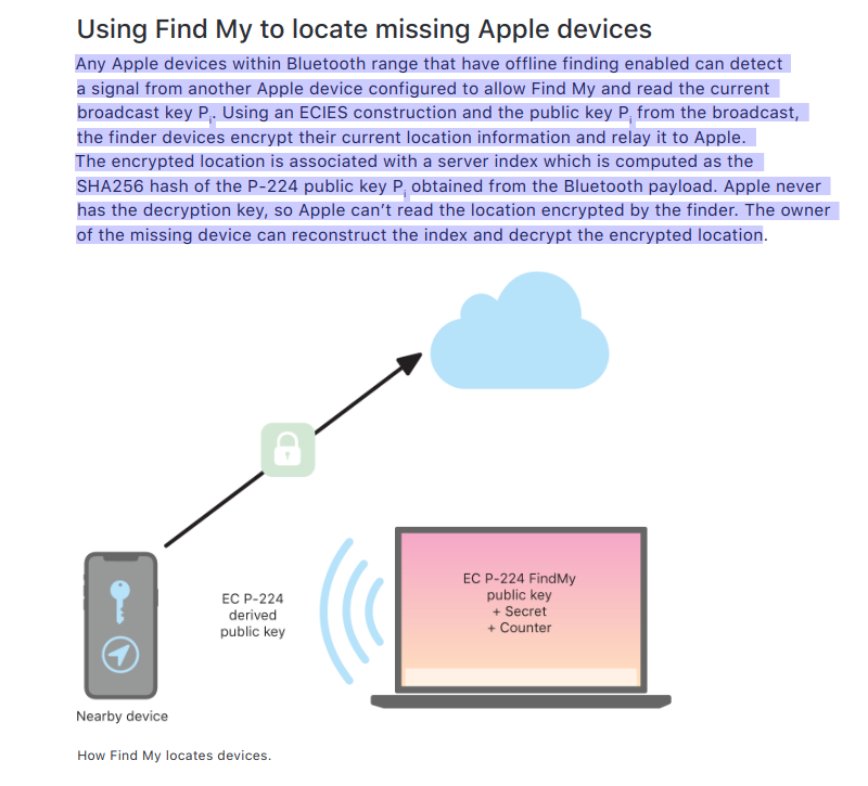

相关的技术原理在苹果的隐私白皮书,我就简单说一下这个findmy 网络
1.手机与airtag 基于secp224r1算法标准,会生成一对公私密钥,手机将私钥保存在密钥链中
2.airtag保存公钥并将公钥进行蓝牙广播
3.周围的其他苹果终端收到带有FindMy标识的蓝牙广播后,会通过广播中的公钥加密自己的位置信息上传到苹果服务器中
4.然后airtag的拥有者可以通过公钥的哈希ID作为索引下载到加密后的信息,然后在通过密钥链中的私钥解开得到位置信息

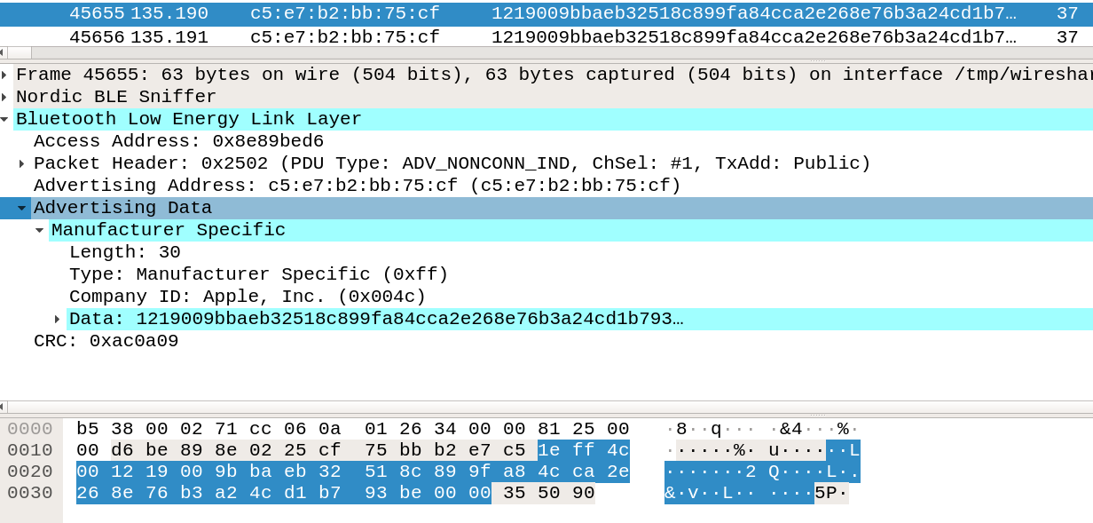

image-20210924110830726然后airtag会通过蓝牙广播这个公钥(28字节)
EC P-224 公钥:05e7b2bb75cf9bbaeb32518c899fa84cca2e268e76b3a24cd1b793be
ble mac :c5e7b2bb75cf
ble payload :1eff4c001219009bbaeb32518c899fa84cca2e268e76b3a24cd1b793be0000
image-20210924140530012

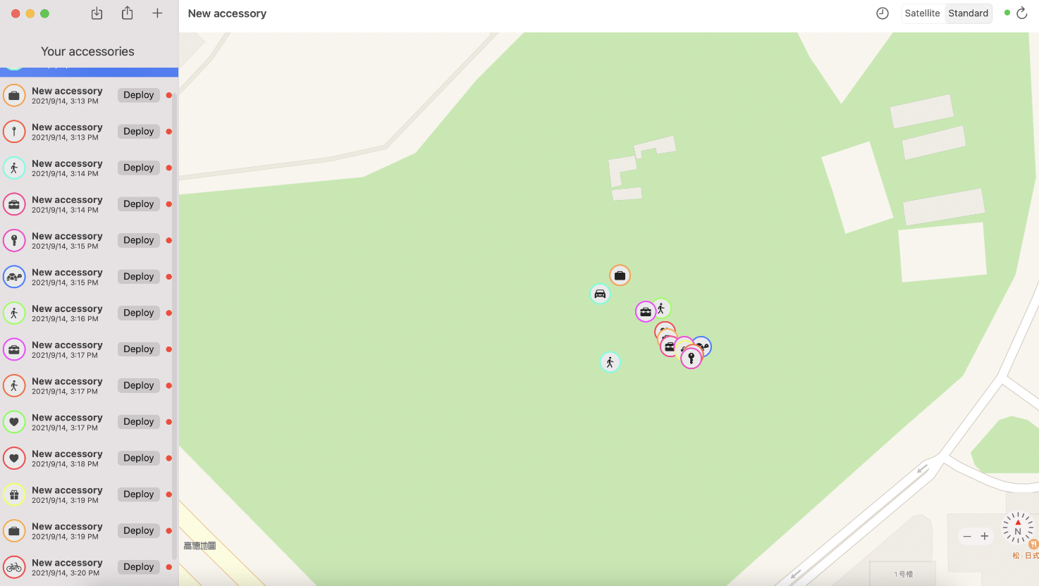

在此之前其实就有其他研究员对苹果的这套FindMy协议进行逆向,通过第三方软件自己生成P-224的密钥对,然后将公钥传到自己的开发板(ESP32/NRF52/RaspberryPi)中,然后通过上面蓝牙广播协议将公钥传出,这是因为周围的苹果终端是无法识别该广播是否为真是的AirTag发出的,所以会一并上传到苹果的服务器,因为苹果API做了限制这个第三方软件只能通过安装了苹果邮件插件,访问服务器下载位置报告
然后我在这个基础做了改进,就是苹果服务器做了一个策略是同一个FindMy的设备在五分钟内只会登记一个地点,这也是为什么项目选手十分钟只记录了两个轨迹点,我生成16个密钥对(adv_key)通过自己写的代码间隔30秒的替换广播的公钥,因此可以将间隔缩短到30秒甚至更少,跟踪的轨迹更加线性

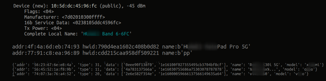

其实上还有很多智能产品采用BLE 广播的协议实现设备发现等功能,例如两家国内销量Top2的可穿戴手环产品,在运行期间会不断广播自身唯一标识,周围任何人都能收到这个信息,还有国内大部分的快传协议也有这种风险,不过需要使用者打开系统自带的快传功能并且部分品牌手机需要保持亮屏状态
危害就是在一个城市部署足够多的蓝牙嗅探节点,进行统一汇总这样可以推算出某个人一天时间之内去了那些地方场所,或者在固定场所部署嗅探节点,例如判断这个人具体的休息工作时间
真实AirTag会定期更新所广播的公钥以及唯一的标识目的就是解决上面这个跟踪的问题,只是在国内似乎并没有人关注到这个风险
