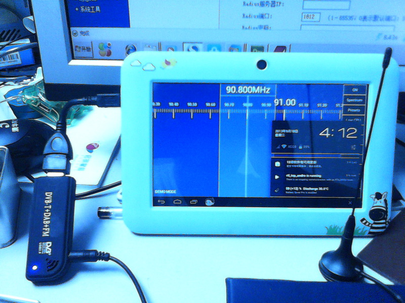

使用方法,装好rtl2832u驱动后sdr touch软件后,
用otg线把平板和电视棒连接好
先启动rtl2832u ,点击 force root,看看能不能成功取得root权限,成功后,点击 start stream ,应该能看到数据流,然后停止,再去,启动 sdr touch,点击off 它会自动调用rtl2832u的,左右滑动屏幕上的刻度即可调节频率
软件太大,附件传不上,请到这里sdr.martinmarinov.info下载吧
需要装rtl2832的驱动,
3caK9s2c8@1M7q4)9K6b7g2)9J5c8W2)9J5c8Y4N6%4N6#2)9J5k6h3y4J5P5i4y4@1j5h3I4J5j5h3c8A6L8#2)9J5k6h3y4F1i4K6u0r3N6r3S2J5k6h3q4V1i4K6u0V1y4o6f1I4z5e0f1$3i4K6u0V1x3g2)9J5k6o6q4Q4x3X3g2Z5N6r3#2D9
软件环境需求,安卓2.3以上,已root
硬件,平板要支持otg,淘宝买一个dvb 电视棒 (搜rtl2832即可)
这个软件的共享版,只能用手指来滑动屏幕来调频,波形图只能看30秒
想直接输入频率得买许可
