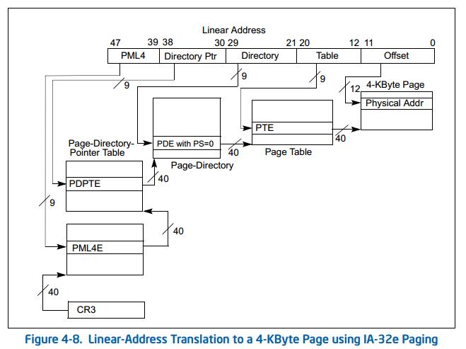

从这张图上,可以看到虽然线性地址有64位,但实际只用了48位,高16位其实是符号拓展位, 根据这高16位也可以做一个简单的内存地址是否有效判断(后面逆向会谈到)
从上面这张图,可以看到线性地址被拆开成了五个部分, 还有四张表分别是:
PML4T : 大小为4k ,每项8 字节 ,每一项指向PDPT的首地址
PDPT  : 大小为4k ,每项8 字节 , 每一项指向PD的首地址
PD  : 大小为4k ,每项8 字节 , 每一项指向PT的首地址
PT: 大小为4k ,每项8 字节 , 每一项存放一个物理页
如果从编程的角度来说,这四张表其实就是四个数组,数组的每一项可以看做是一个指针
线性地址被拆开成了五个部分,前四个部分都可以看做是数组的下标
举个例子,比如线性地址的39-47位,可以看做是一个Pml4t的下标Index,那么在代码里相当于
Pml4t[Index * 8]这样的寻址
其他的数组的访问依此类推
最后在PT的数组里找到物理页后,再加上线性地址的低12位,便是最终的物理地址

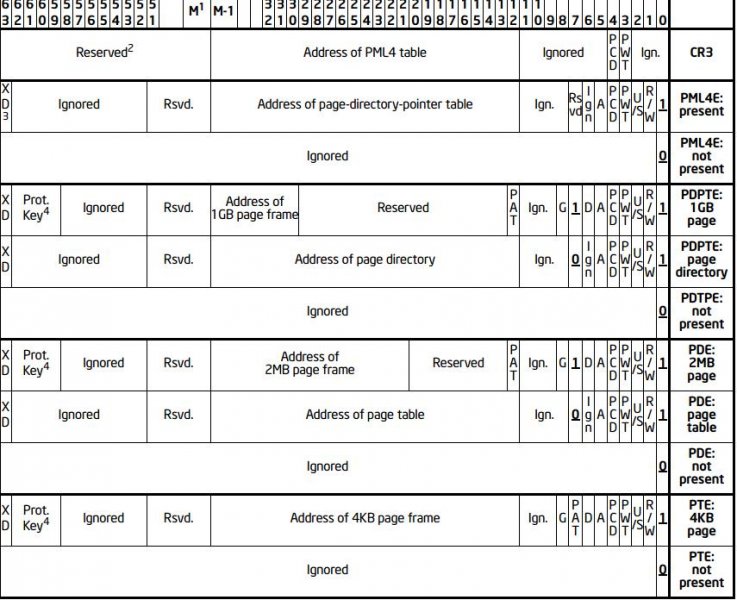

上面这张图是每一张表项的结构图,其中比较重要的是第0位,也就是P位,用于检测所指的页面或页表当前是否加载到了物理存储器中 ,p = 0即为无效

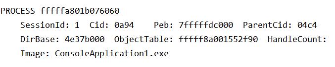

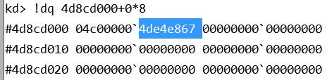

第一步,找到该进程的CR3的值,也就是第一个表PML4T的首地址
地址在4e37b000 处   ,注意,该地址是物理地址 ,并且根据格式,低十二位需要清0

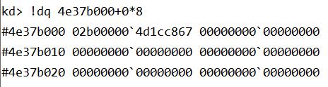

第二步,找到该进程PDPT 的首地址,根据之前的下标,得到在PML4T[0]处:
对齐后,PDPT的首地址在4d1cc000处
第三步,找到该进程PDT的首地址,根据之前的下标,得到在PDPT [5]处:
对齐后,PDT的首地址在4d8cd000处
第四步,找到该进程PT的首地址,根据之前的下标,得到在PDT [0]处:
对齐后,PT的首地址在4de4e000处

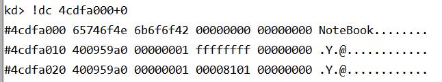

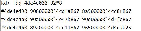

第五步,找到对应的物理页,根据之前的下标,得到在PT[0x92]处:
对齐后,数据物理页在4cdfa000处
最后一步,得到完整的物理地址:
和程序中的字符串内容一样

小菜初学,没学过内核,但是通过Lz的文章也搞明白了线性地址转换成物理地址原理
看完后有几个问题:
1. “是否开启PSE,是的话直接返回真”,为什么开启pse后就不检查P位的了,直接返回真了?
2. 关于楼主用的windbg显示出来的数据很奇怪(小菜没有用过windbg),比如PML4T内存中的数据,
   都不是4K对齐的,而是需要人工去对齐下,os为什么不自动对齐了,有一个867的偏移?
3. 按照楼主所说,其实64位系统寻址范围不是2^64而是512*512*512*512 *4096?512 = 4096/8
4. 谢谢楼主,之前没见过64位汇编,涨姿势了
2015-10-22 21:57
雪    币: 581
活跃值: (215)
能力值: ( LV8,RANK:130 )
1.如果PDE中的PSE标志位置位1,则意味着低21位地址空间的所有地址作为OFFSET去运算。PSE位的意思就是Page Size Extension, 如果默认0,以Page Size大小计算偏移,为1,则可以扩展到更大的大小。
2.再说这个windbg命令,那个!dq取出来的只是个值,用来计算地址的,它的低n为有具体的标志位意义,也就是上图那张表中的含义。
2015-10-23 10:44
