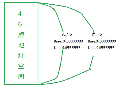

32位系统的用户代码段描述符:
基址 0x00000000
大小 0xFFFFFFFF
囊括整个4G地址空间。
在用户代码段当中,不进行CS转移的话不管是
jmp far 001b:82008130 还是 jmp 82008130
只要是4G以内偏移地址都算是用户代码段的段内转移吧,那么这样不就可以在CPL==3的情况下 执行到80000000以上的内核代码了吗?
对这个说法是否成立有些疑惑,希望小神大神们可以帮我解个惑。

为防止其它菜鸟像我这样纠结。我将我得到的答案贴在这里:
当某个用户代码想不改变特权级(cs)就跳入内核地址执行时,内核地址对应的页表项中有一个 用户/内核 页面的标志位将会起作用。 MMU会判断页表项中该bit位是内核的还是用户的,来阻止用户特权级代码跳往内核页面执行。
(阻止用户权限执行内核页面)
