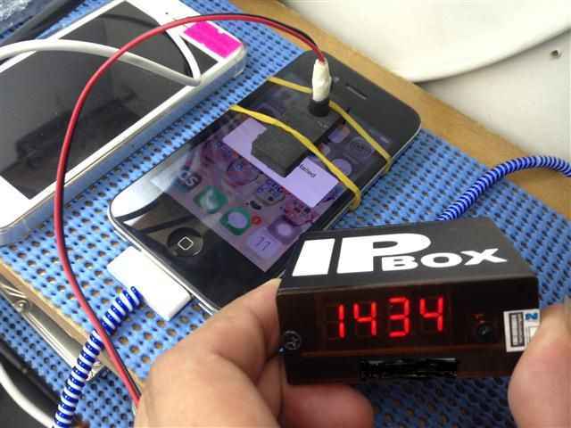

7.
因为美国庭审记录都是公开的,所以有人从相关法庭文件中发现 FBI 使用一款中国产的 iPhone 锁屏密码破解工具对付嫌疑人的手机。这东西我以前给一个忘了密码的朋友推荐过,工作原理其实不复杂,设备自身模拟为键盘进行输入尝试,同时通过光电元件监控屏幕变化以识别是否解锁屏幕成功。
