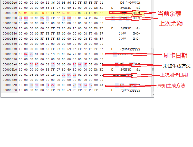

刷卡日期为2016年4月25日
上次刷卡日期为 2016年4月22日
上次金额为34.5=0d7a
刷完卡后余额为 12.5=04e2
求未知生成的算法分析
金额比较简单,经过大神指点已经明白算法。

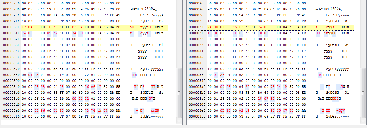

图2是4月22日刷卡后的数据
最后一张为uc 对比图
好像是第一张3a和第二张3e处数据一样。
求大神指点除了金额外,其他数据的作用和分析!

再去花充点钱,然后花掉22,多弄点对比数据才好分析

一个是14元 一个是3.5
8c=140
23=35
后面的数据是校验位吗?怎么变化呢?
