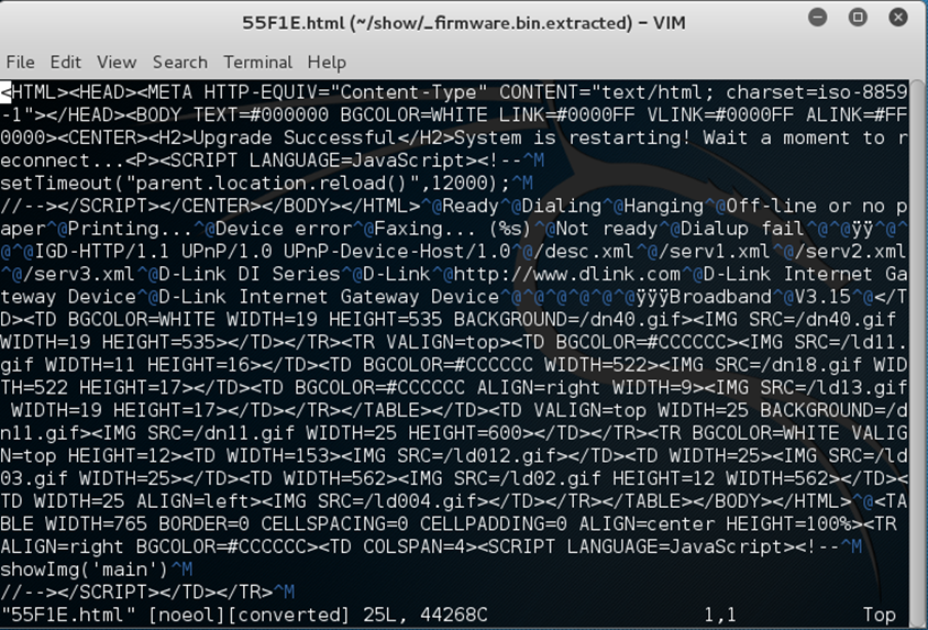

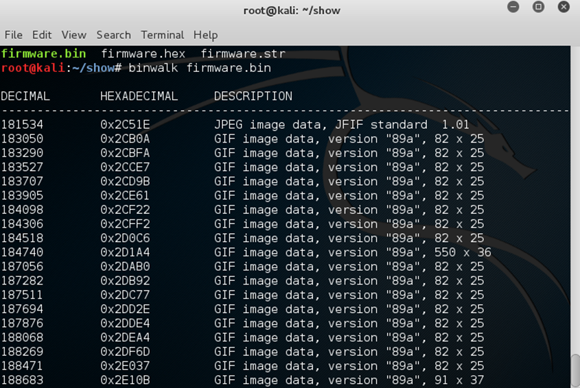

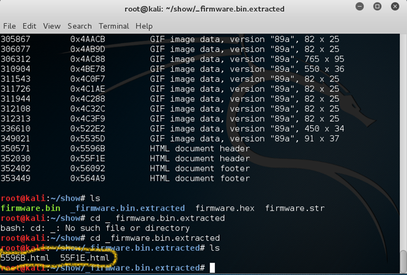

     對firmware執行binwalk command

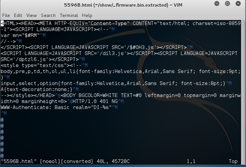

     什麼?? 竟然是一堆gif檔 (說好的Squashfs文件系統呢?)

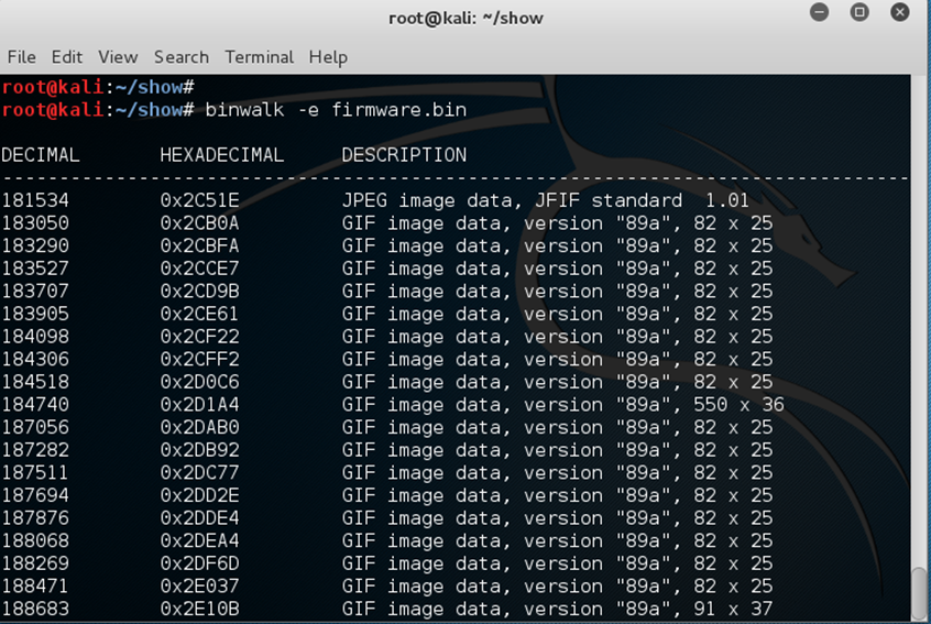

     那主動提取文件看看會跑出什麼 (binwalk -e)
     檔建立一個_firmware.bin.extracted資料夾
     裡面有兩個html header的文建
     由於我對於這種文建檔真的不了解該如何下手 所以就當它是沒用的東西了(有請大神指點!!!)

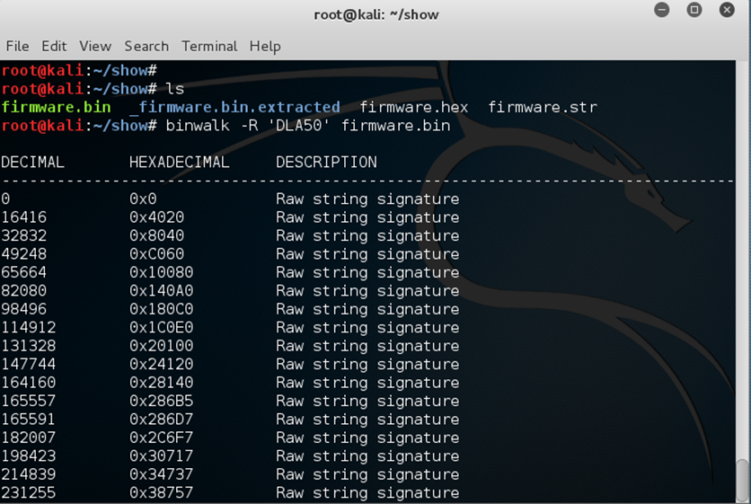

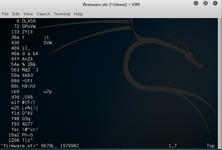

     用hexdump 跟 strings 把 firmware 裡的 string, hex 抓出來觀察
     不曉得大家有沒有對於address:0  所出現的DLA50引發興趣(傳說中的Magic Number!?)
     那我們就針對DLA50進行觀察吧(加入R參數)

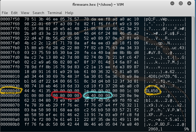

     Yeah!! 線索對了 可以很明顯的了解每0x4020會出DLA50就是Magic Number!!
     (終於有點分析的樣子了) 但4020到底意味著什麼呢?

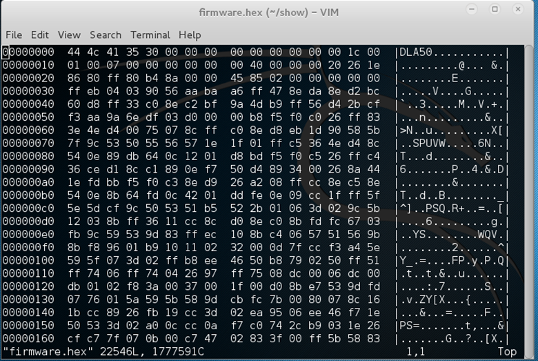

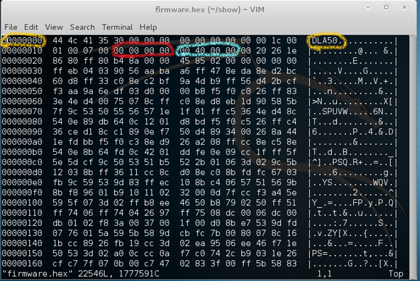

     我們往hexdump出來的文件來看看
     看著hex檔案讓我想要猜測一些東西 紅色圈起來的是否為地址 而藍色全起來的是否為大小

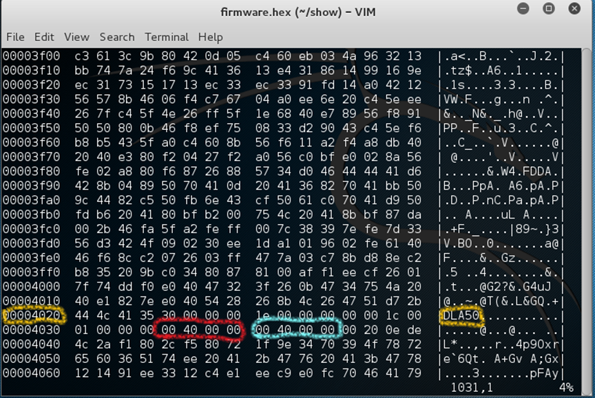

     為了確認我的猜測 我們來到0x4020
     很明顯的紅色圈的數值變為40 00 而藍色依舊是 40 00 (要倒著看喔!!!)
     我們再跳到0x8040做最後一次的確認吧
     我的猜測沒錯 紅色圈的值變為80 00 而藍色依舊是40 00
     下個小結論:Magic Number 每4020出現
     4020 =  header(20) + 檔案大小(4000)

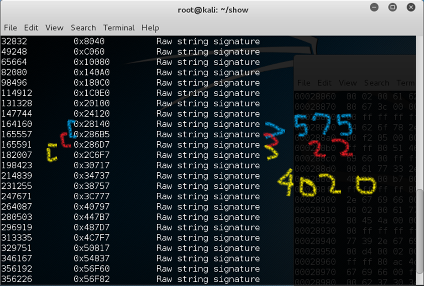

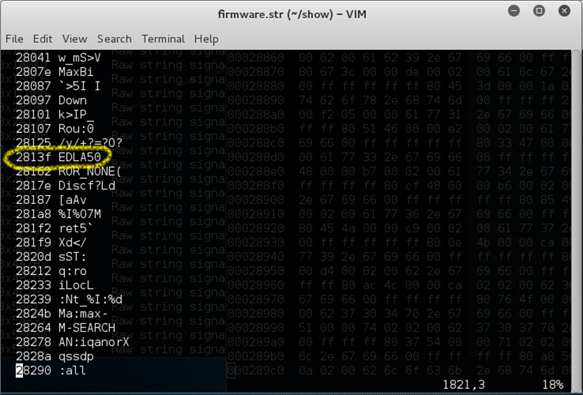

     接下來回到剛剛找出Magic Number的關鍵點 (Binwalk -R) 發現有些區間並不是4020這是否    又是另外的線索呢?
     那我們就到0x28140去觀察吧!
     恩.... 好像沒什麼特別的... 沒關係 我們再到下個地方觀察
     來到0x286B5
     !!!!!! 我好像看到有趣的東西了 那個.js啊 不就是文件嗎? (由於0x286B5跟0x286D7很近 所以才能一次觀察到)
     再回到這張圖
     可已知道0x286D7後又恢復0x4020的區格
     來做個小結論:這裡可能是file system

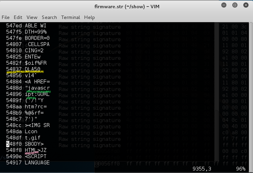

     最後binwalk -R的搜尋還有一個可疑點 一樣是不遵守4020區隔的點
     跳到0x54837觀察
     可以看到還有"javascript"的字串 是否意味者file system還沒有結束?

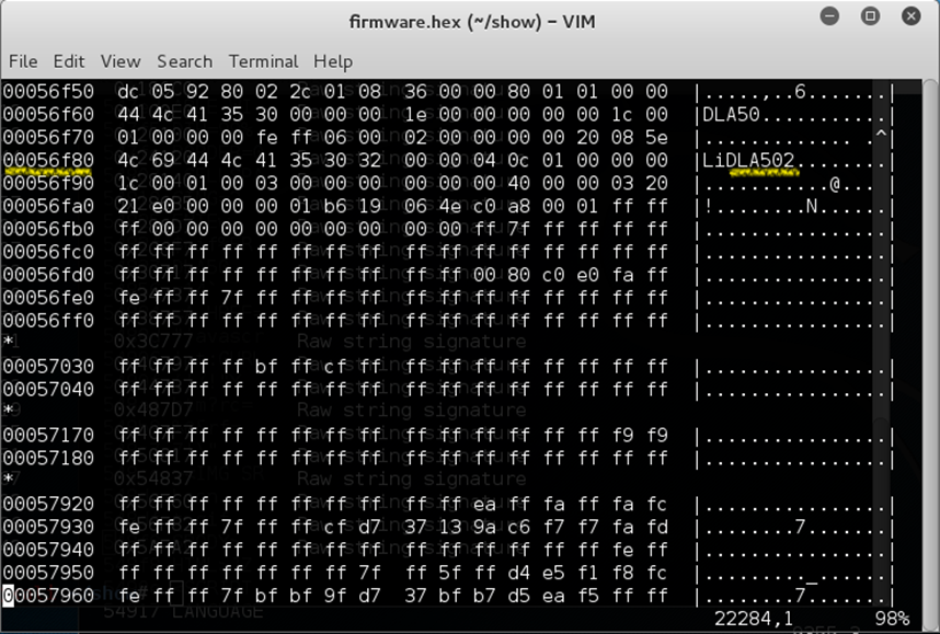

     沒關係 我們再跳到0x56F60觀察

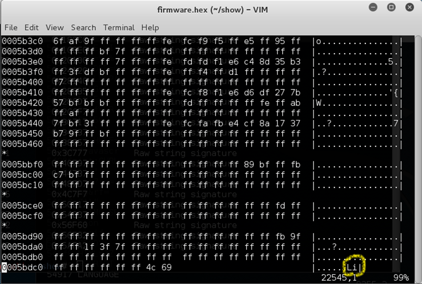

     恩....... 沒什麼特別的 在跳到下個地方觀察吧 可惡!!! 既然這樣我們跳到hex去觀察
     (0x56F60跟0x56F82又可以一起觀察)
     奇怪!? 0x56f80下面的hex怎麼很多 ff !? 感覺事有蹊翹
     那我們往下看看還會有什麼訊息呢?

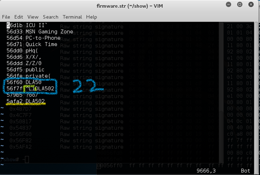

     "Li" 感覺很熟悉又很陌生!? 沒關係 讓我來幫你下個結論
4.總結:
     Magic Number: DLA50
     End of Magic Number: Li (一個區間結束時會讓Li出現在DLA50前已是區隔)
     Separator: 22 bytes(不知道大家有沒有發現 其中會有兩個22bytes的Separator)
     故firmware的結構可能如下:
     0-0x286b5:Executable code  (猜測可能是執行檔 但沒有具體證據)
     0x286b5-0x286d7:separator  (22 bytes)
     0x286d7-0x56f60:File system (有很明顯的.js文件)
     0x56f60-0x56f82:separator  (22 bytes)
     0x56f82-0x5bdc0:Possibly configuration area (hex 顯示出 "ff" 很可能是參數)
     我想有人一定有疑問既然有0x4020大小做為區隔 那22bytes又算什麼呢?
     想想一間學校分為三個年級 一年級、二年級、三年級的區別顯而易見如同那22 bytes, 而那0xx4020得大小限制就如同一年一班、一年二班 必須將性質相同的檔案放在一起 而資料類型天差地遠的則用22 bytes做區別 不知道這樣有沒有了解呢?     以上是我的firmware初略分析 謝謝!!!
