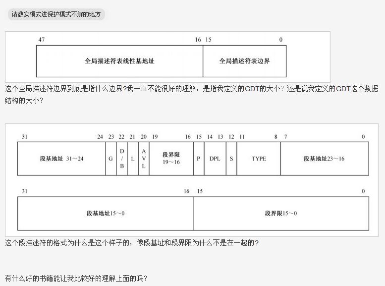

[求助]请教实模式进保护模式不解的地方

请帮忙解密图里的难题。

在三砸到
边界指这个描述符所表示的范围大小,比如现在我们所看到的windows下的所有虚拟地址,大小都是4G,起始地址都是0,所以几乎所有段都是从0开始到4G结束,至于为什么段描述符格式是那样,那个好像是历史遗留问题,不用管,知道这个格式就行,书可以看看windows内核方面的

那你的意思就是:
如果我在GDTR里面设置表长为32-1,表示我这个全局描述符是在这4G的地址范围内都有效?

liangfei
我仔细看了一下书和源代码,终于明白了
这个全局描述符边界,是你定义的全局描述符在内存的字节数的偏移量。
因为内存地址的偏移是从0开始的,所以是字节数-1
比如:我从0000H这个地址写全局描述符,表界限是9,就是0000-000A这10个字节是全局描述符,别的都不是。
这样CPU才知道哪些代码表示的是全局描述符,哪些不是。
