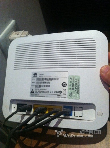

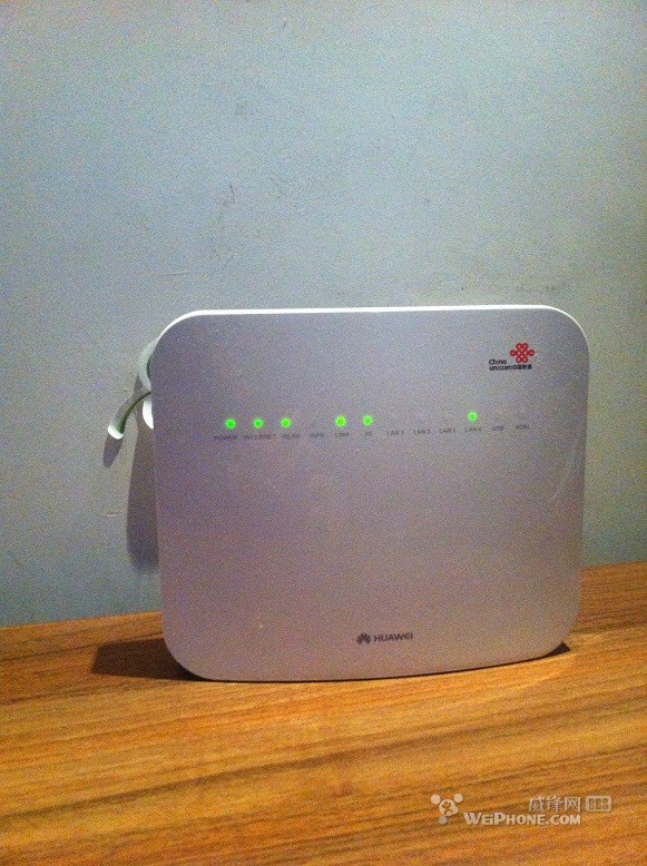

这是UAP2835的图片。
这个玩意的功能就是联通安装到用户家里,用来扩大信号的。其原理就是通过ADSL建立一个IPSec连接到联通的核心网,然后通过板载DSP发射WCDMA信号。众所周知,UMTS标准的认证/加密流程在基站完成,所以只要搞定这个玩意,你懂的。
这个玩意有两个板子,一个是路由器板,上面有EAP-AKA认证用的SIM卡。一个是基站板,有DSP等等,之间用不知名的接口相连。详情可见aeaK9s2c8@1M7q4)9K6b7g2)9J5c8W2)9J5c8Y4N6%4N6#2)9J5k6h3g2W2M7s2N6Q4x3X3g2U0L8$3#2Q4x3X3g2U0L8W2)9J5c8X3q4J5N6r3W2U0L8r3g2Q4x3V1j5I4y4o6b7K6x3o6N6Q4x3X3g2Z5N6r3@1`.
然后我焊下了FLASH,发现是一个32兆的NOR。然后我购买了编程器读取了固件,接着用binwalk看了一下,是一个VxWorks:

之后我用-e导出文件,没有什么效果,出来的都是乱的东西。
谁有什么想法么?文件系统在哪里?
固件下载地址:287K9s2c8@1M7q4)9K6b7g2)9J5c8W2)9J5c8Y4m8S2L8W2)9J5k6h3u0S2K9h3c8#2i4K6u0W2j5$3!0E0i4K6u0r3M7#2)9J5c8U0q4Y4k6Y4m8@1L8V1q4z5
雪    币: 3
活跃值: (699)
我也淘了个uap2815,开机后,手机可以通过它打电话和上网。可惜是属于漫游。
也想能不能改成自己的基站?
参数用-Me试下。
vxworks好象没有文件系统?
