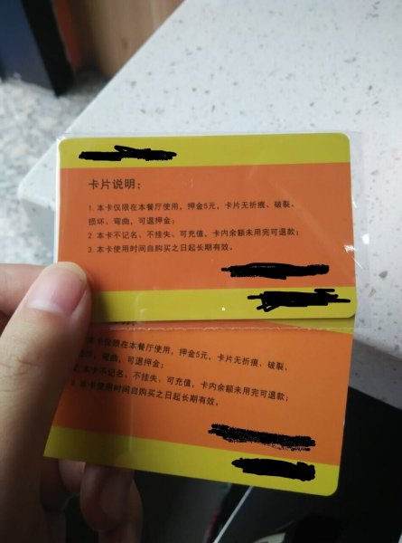

这是我们的饭卡,为了研究算法特意多办了一张

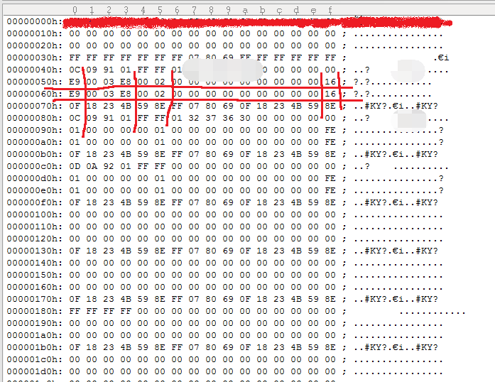

我们来看修复好的dump文件
在000000050H 000000060H中都是一样的数据,这个地方就是存放余额的地方
E9和16----为效验位来效验余额的
03E8为余额值为100(正序存放,当时还以为是反序存放的)
02推断是记录刷卡次数
我们得知了数据,那我们就开始分析算法首先我们写入500R来看看
500R的十六进制为1388刷卡次数不变为02
那我们再来计算效验位
计算效验位为:88+02=8A XOR 13=99 99再取反码为66
修改文件

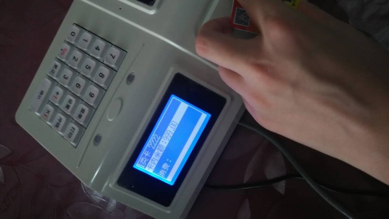

在用NFCGUI_Free.exe写入进去就行,进行测试显示为成功,附一张999的饭卡图片
