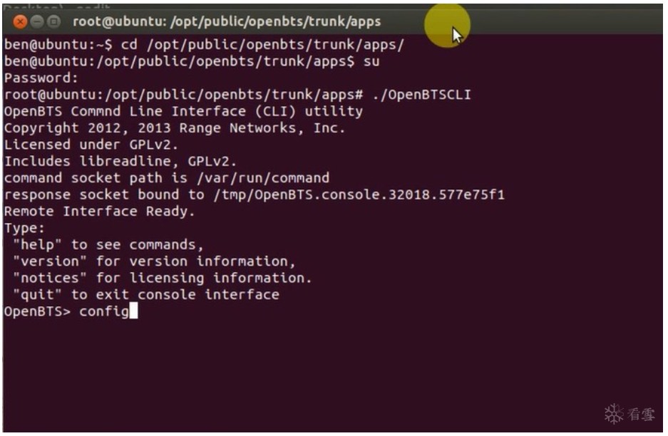

八:配置OpenBTSCLI(修改openbts的配置,这一步很重要)
启动OpenBTSCLI后,我们需要修改几处配置
$ config
(这条命令可以查看你的配置文件)
$ config Control.LUR.OpenRegistration .*
