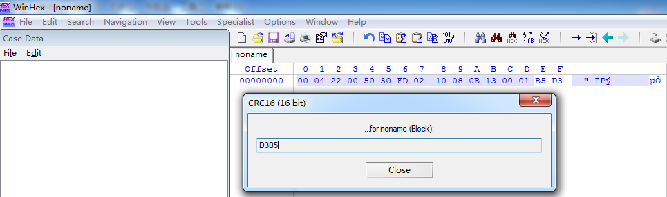

crc16

前面14个字节进行crc16之后, 就等于后面两个字节, 膜拜2楼大牛, 是怎么知道crc16算法的

雪    币: 4869
活跃值: (2300)
用winhex一算不就知道了。
