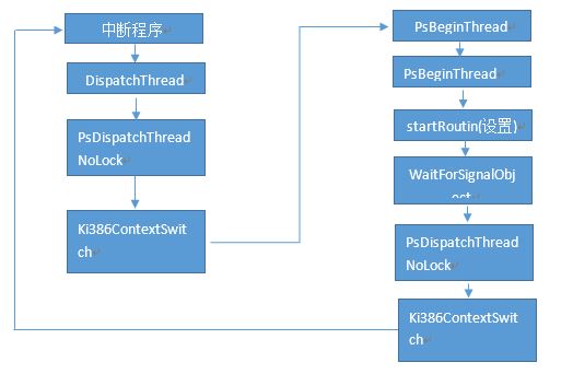

        进程和线程其实都可以理解成一个结构体,只不过每个结构体中记录的内容和要做的事情不同而已。进程主要是保证自己的进程的虚拟内存(我们用的堆是在这里记录的)和一些资源的记录,像是上面说的句柄。在reactos中线程是任务调度的最小单位,任务切换好几次可能也还是在这个进程中。线程记录的内容也比较小,我们程序用的栈是在这里记录的,那我们常用CreateThead为例,其中我们有一个函数指针,就会放到线程里。因为这样线程调度的是时候会执行这个函数。还有一下同步的记录。下面我想主要说一下线程是如何切换的和线程的创建。当我们双击一个可执行文件是其实就是在创建进程和线程的,先创建进程在创建进程。会为进程分配出一个栈空间来此时的栈空间还有处理一下,要和任务切换函数在切换进程的页目录表后,函数在执行栈操作的平衡,后面主要是pop操作。栈是从高向低变化的所以线程记录的栈是申请的最高地址。所以要减去几个地址,在任务切换函数执行到ret是此时的栈的内容要是我们在创建线程时添加的函数指针。任务切换程序主要都是在时钟中断处理程序中被调用,还有一部分是在WaitForSingleObject中被调用。如图所示
创建的线程和进程都会分别插入到特定的链表里,每个线程都有特权级,每个特权级都一个链表,在特权级链表的线程会得到调度。内核中还有一个记录所有线程的链表,它面的有可以调度的还有不会被执行的。是通过线程里的CurrentThread->Tcb.State这个标志的。
