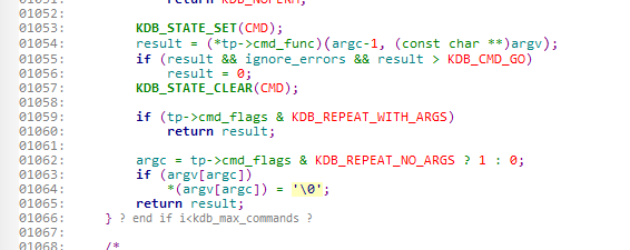

代码给了解释。原来是int3中断只能让一个核进入kdb。对于多核系统仅让一个核进入kdb其他核正常运行显然不合理,所以要让所有核都进入kdb。kgdb_cpu_enter()--->kdb_stub()--->kdb_main_loop()--->kdb_parse ()执行1054行对应每个命令的处理函数
