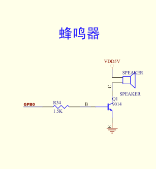

假如要控制某个I/O口输出高电平,没有现象很难看出我们的操作是否成功,所以在开发板上通常会为某些I/O口接上外围电路,比如led灯、蜂鸣器等等,供我们测试学习。
在mini2440开发板上的PortB的第1个口GPB0,外接的是一个蜂鸣器的电路,如图,当GPB0输出高电平时,三极管导通,蜂鸣器电路形成回路开始正常工作,反之输出低时不工作。所以我们可以通过指令使BPB0输出高,打开蜂鸣器。
GPB的每个I/O口都有输出/输入两个功能可以选,其中输出状态还可以选择是否上拉(就是默认是高)。我们要想使蜂鸣器工作,在这里要选择GPB的I/O口是输出状态,并且不上拉,即默认是输出低,通过指令控制输出高,使蜂鸣器工作。
