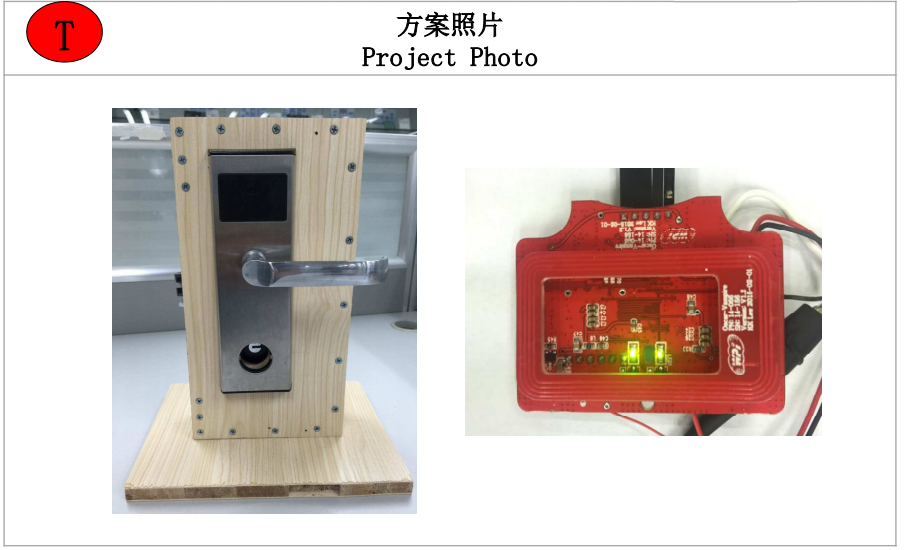

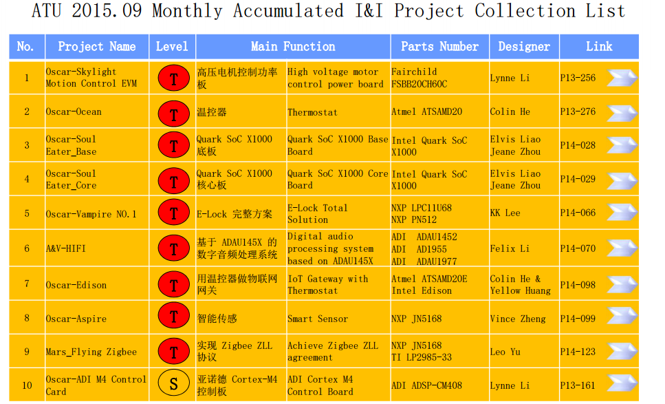

    从流程上,先确定功能和外观ID,暂且不论
    其次根据协议确定硬件方案,蓝牙方案以nRF51822、TI方案为主(暂未见到乐鑫方案)
    WiFi方案以MTK的OpenWRT方案、ESP8266方案为主,少量见到功能机方案及TI CC3200方案。
    以上为ATU提供的预研方案汇总。
