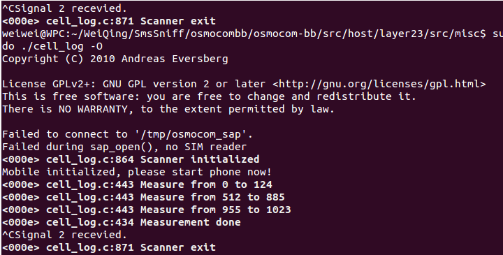

求大神解答,研究C118嗅探时,刷入系统,执行sudo ./cell_log -O后搜索不到任何基站,但是手机进入原来的系统,是可以搜索到基站的。
[ATTCH]Screenshot from 2016-11-08 09:38:42.png[/ATTCH]

搜索了多长时间?

楼主的设备是那些呢,能给个清单,或者淘宝店

可能编译的分支不对?

重新找了份教程,换了交叉编译工具,可以搜索到基站了。

淘宝上买的,c118手机和一条c2102的模块的线。

搜索基站没有问题了,但是指定ARFCN后,并没有监听到短信。

这个不是只能嗅探到2g频段的吗

对的,就是监听2G的,现在有监听到数据,但是没看到短信的数据
