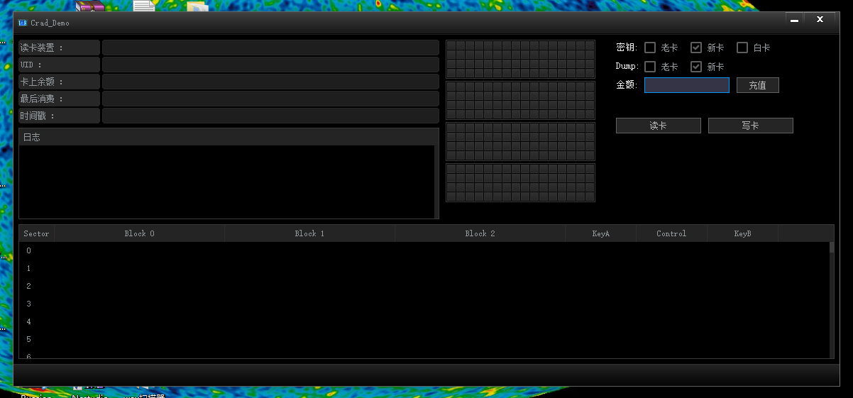

楼主,我给你看我当年写的软件。建议你把完整DUMP发上来。

你用Winhex对比两个Dump的不同之处。
