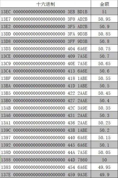

已经知道前面2个字节转换成十进制是金额数据,就是后面的2个字节不知道存在什么规律,应该是校验值,求大神帮助

看着很有规律啊!
后面的会不会是刷卡的日期或时间啊!

我看了,两天,初来论坛,我对你这个非常好奇,原因是,你后面那两组 ,是 不是,不同水表的,水表代码而已?BD1B AD2B 9D3B 2AAE 1ABE,你能做更详细的记录吗?还是你这份记录是不是,卡数据别的分区也有改变?
意思2AAE 6A6E,是不是同一个水表出来的?如果不是,是不是后面的两组代表着每个水表

## 算法分析
1-2 金额
13-14 金额备份
15-16 未知,可能是终端编号
1-2 金额 和 13-14 金额备份 的运算关系
0x17D7 - 0x17EC = 0x03EB
备份金额 = 0x17D7 - 余额
