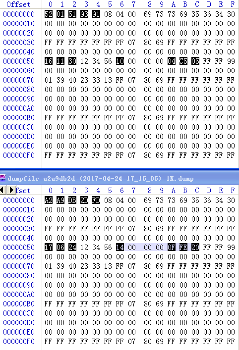

    我也是菜苗一枚,也有一个门禁卡的数据没有研究明白,目前通过对比发现有三个字节控制着楼号和单元号,但是就是分析不出来具体编码规则,导致我无法改写出一张具有全功能的卡,如果哪位大神有空可否帮助分析一下。具体数据如下:
其中50x0到50x3是时间,就是卡的有效期,很容易分析出来,测试后也证明是可以修改并有效。
    50x6是控制电梯卡的楼层,经过测试改成FF就可以。14为对应7楼,16对应8楼,FF对应可以1-8楼,但是9楼就不行,不知为什么?
    50xA到50xC对应的楼号和单元号,可是我就是分析不出来编码规则,请高手指点,谢谢!
          卡1的数据04 C5 05 对应的1号楼5单元,另外还有一张卡未贴图的对应数据是04 C6 05也是1号楼5单元。
          卡2的数据0F FE 20 对应的是4号楼5单元,还请高手指点迷津,叩谢!
2017-4-28 15:07

楼层内容错误,重新写,谢谢!

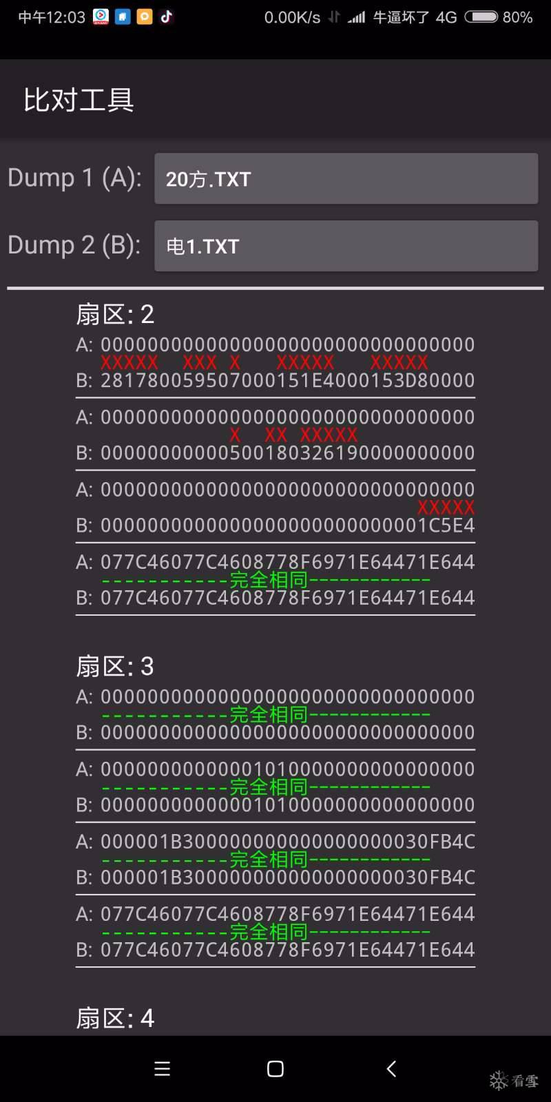

大神帮我看看这组数据,一卡一密!数据变动大!a有金额b无金额
