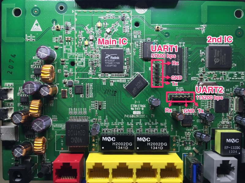

在上一节分析pcb板的硬件结构时,发现了一个UART接口,通过这个接口,实现了一个Linux shell的管理接口,本节中利用上节提出方法访问设备,进而对设备进行调试和控制。
上一节提出的方法是易于访问的,不需要昂贵的工具,并且会有有趣的结果,如果你想做一些硬件方面的分析,但是又不愿意去拆设备的话,这将导致你无法深入的挖掘硬件漏洞,而只是停留在网络漏洞以及ISP配置协议等高层次接口的安全分析。
本节中通过利用上一节提出的方法访问并收集一些随机的数据块,这些数据块会帮助我们理解整个系统。
一、        回顾上一节
图一是UART引脚图,图二是串口通信数据,
图一 UART引脚图
图二 串口通信数据

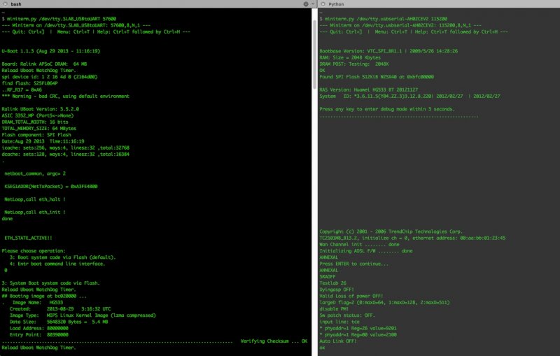

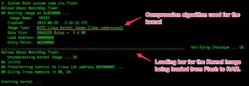

二、        开机调试信息

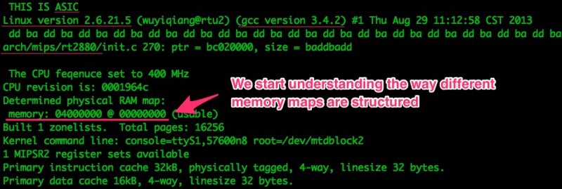

在启动的一系列信息中,我们可以得到flash段的压缩算法等,如图三所示,采用的是LZMA压缩,用的是Mips Linux内核。
图三 内核压缩算法信息

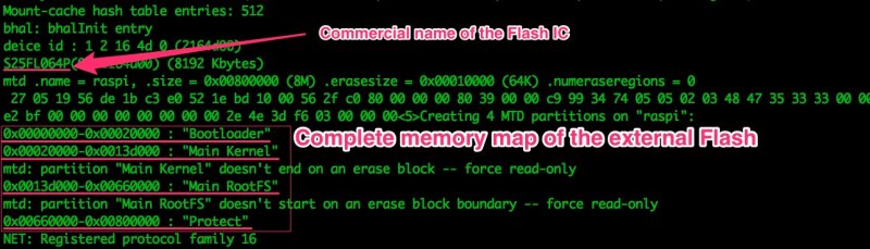

当我们想着提取闪存数据时,在本路由器中,Intel的外部闪存结构就非常重要了,如图四、图五、图六所示。
图四 内存映射图
图五 Flash芯片名称与完整的内存映射表
图六 文件系统压缩格式

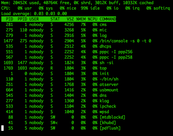

其中top命令是可以帮助我们得出进程消耗资源的情况,由于当前路由器是出于空闲状态,top命令并没有返回太多的有用信息。如图七所示。
图七 top命令返回结果

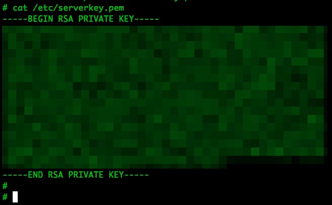

其中/var/和/etc/目录下会包含大量的有用信息,很多都是很明显的,如/etc/serverkey.pem。如图八所示。
图八 /etc/serverkey.pem文件内容
在嵌入式设备中找到TLS通信的私钥是很正常的,通过攻击一个设备获取私钥,进而可以对其他相同型号的设备展开攻击。

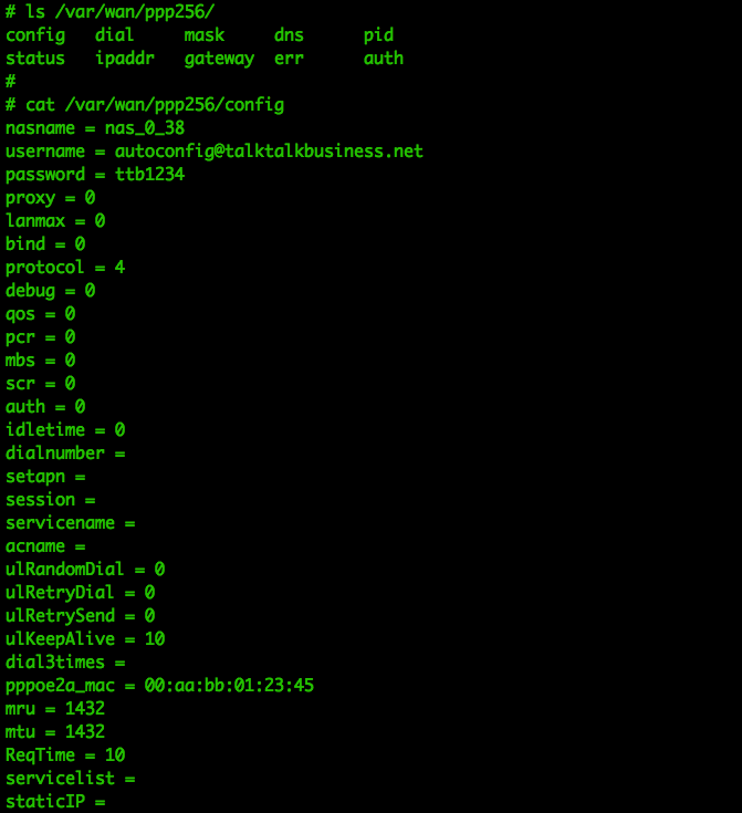

更多的敏感数据是在/etc/ppp256/config和/etc/ppp258/config文件中,如图九所示。
这些身份认证信息对于HTTP 接口也是有效的,这也是我在此处提出来的原因。当然对于其他的很多路由器设备不一定有效。
分析如此多的不同文件,如果没有好的工具将会是非常耗费时间的,所以,我们将会尽可能的复制这些数据到u盘中,进而在电脑上进行分析。
图九 config文件内容

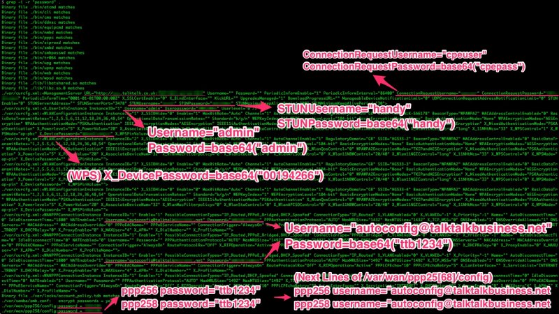

当收集了文件之后,我们可以使用find . –name *.pem查找是否还有其他的TLS证书。
运行grep -i –r password,查找所有文件中的password字段,得到如图十所示。
图十 password在所有文件中的信息

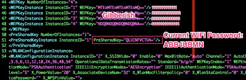

这里有很多的证书信息,主要是为STUN,TR-069和本地服务提供。此处展示出来是因为这些信息都是通过http传输的,但通常是隐藏的。这些证书要不以明文要不以base64编码后保存,当然编码是不能保护数据的。如图十一所示的是当前wifi密码的base64值。
$ echo "QUJCNFVCTU4=" | base64 -D
ABB4UBMN
图十一 当前wifi密码
在分析上述密码的过程中,得到了2个比较重要的文件。
/var/curcfg.xml: 当前配置文件,包括base64后的wifi密码等
/etc/defaultcfg.xml: 默认配置文件,用于恢复出厂设置,但不包括路由器的wifi密码,主要是因为第一次使用的时候需要配置密码信息。

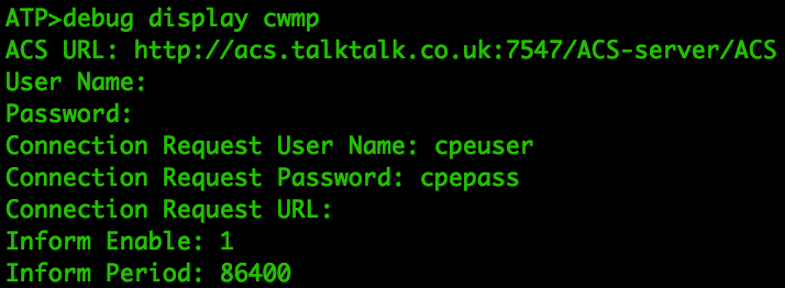

由于ATP的CLI包含了非常少的命令,其中重要的命令之一是debug。debug display 将会显示igmpproxy、cwmp、sysuptime或者atpversion的使用,大部分都没有什么用,不知道cwmp是不是与路由器的远程配置有关,如图十二所示。
图十二 cwmp的命令信息
再次,这些CWMP(TR-069)证书是用于远程路由器配置的凭据,这次甚至没有编码,明文的保存在里面。

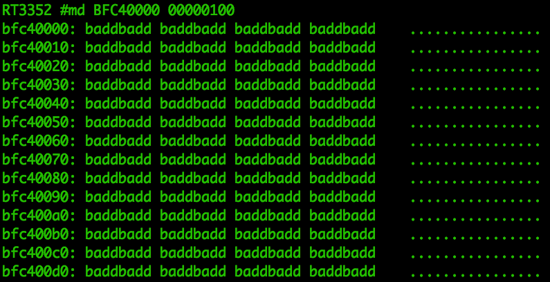

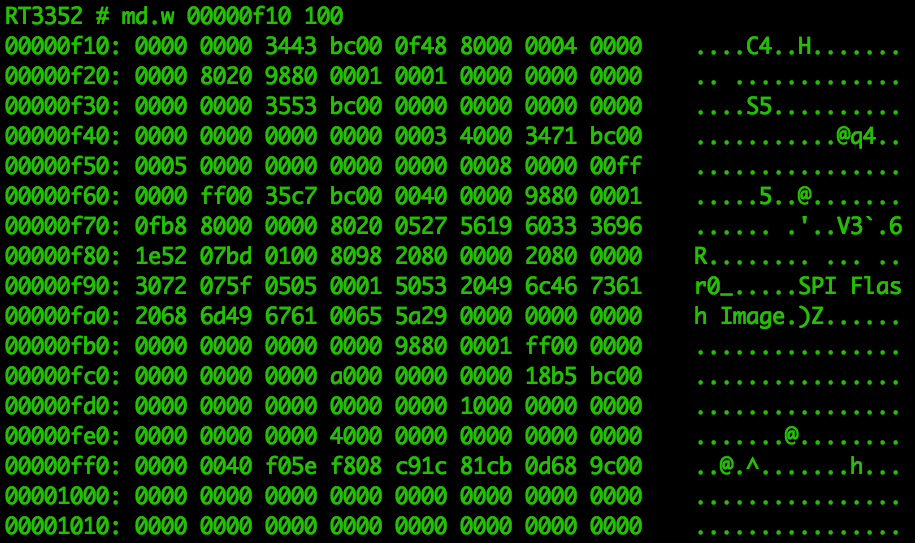

让我们利用md看看其中的部分内存,如kernel_addr=0xBFC40000,如图十三所示。
图十三 BFC40000内存数据
其中的badd信息表示此处为无效地址,当用md访问无效的内存地址时,将会返回硬编码的badd提示内存地址无效。这些地址是好的地址,但是在u-boot阶段是不可访问的。

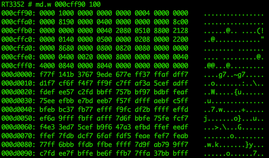

这种方法查找内存非常受限,仅能够查看有限区域的数据,但是可以用这种方法来分析内存的存储结构,如在0x000d0000位置的内存内容明显变化,如图十五所示。
图十五 0x000d0000位置的内存明显变化
