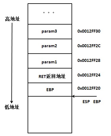

下面这个是win32的堆栈
通过call指令进入函数后,函数地址入栈后,EBP入栈,然后把当前ESP的值给EBP,对应的汇编指令:
push ebp
mov ebp esp
此时栈顶和栈底指向同一位置,栈内分布如下:
也就说在函数任何地方,可以通过ebp来获取esp进入函数之前的地址,然后再回溯又可以获取上上次进入函数之前esp的地址,这样可以一直回溯每个函数返回地址
现在我就想知道arm下的sp如何回溯
然后arm并不像x86那样,有ebp保存进入函数时esp的值,而arm的sp通过什么公式可以知道进入函数之前时的sp值和lr。android提供下面的方法可以回溯CallStack,也就说有算法可以回溯的,谁知道这个公式

雪    币: 9479
活跃值: (757)
pc优化编译后是没有ebp的,只有esp的,你用vc测试一下就知道了
