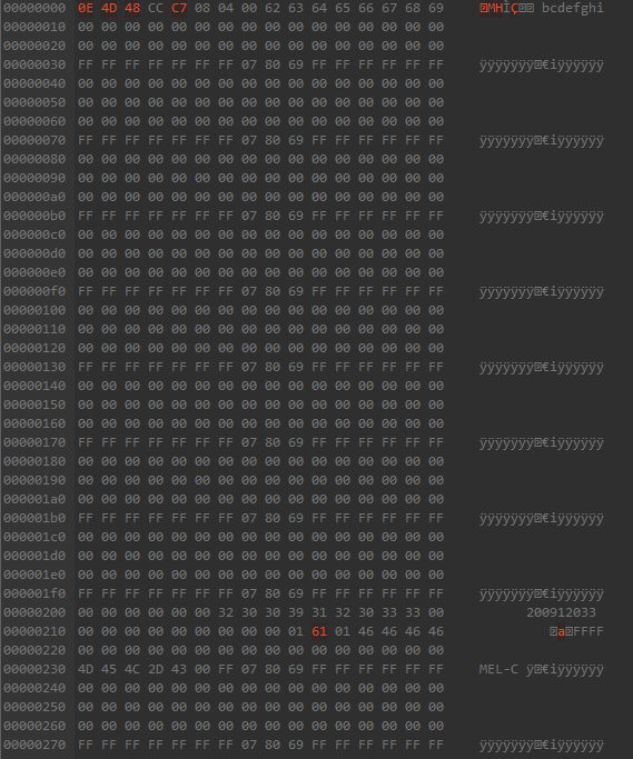

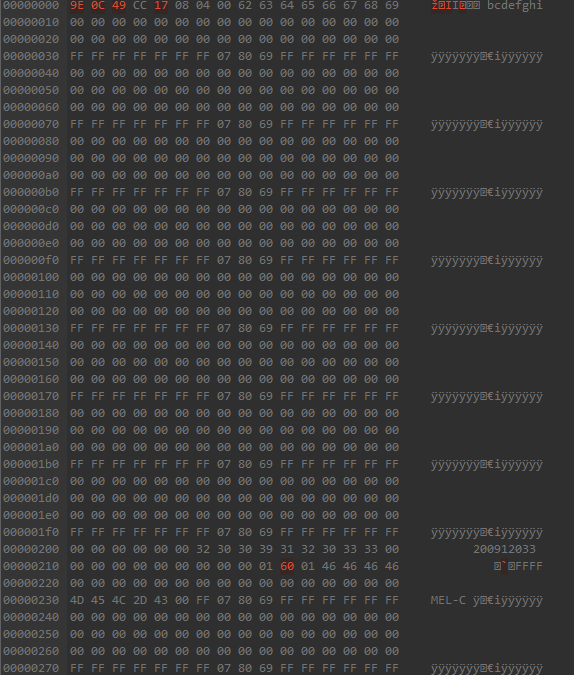

物业配电梯卡太贵,于是买了ARC122U机子进行复制,复制到UID卡后可用,但是就是看不懂数据内容,刷卡后可以到1楼和13楼,把物业配置的三张卡数据复制如下(红色部分为比较后差异),还有我是19幢1单元,望高手指点。

0X0部分不同的是UID,用于卡识别,估计莫非是后面0X21A-21B处两个字节数据控制楼层?具体问题具体分析,三张区别是?

小小的心 0X0部分不同的是UID,用于卡识别,估计莫非是后面0X21A-21B处两个字节数据控制楼层?具体问题具体分析,三张区别是?
三张卡都一样,都是物业给的卡,还有说下,是19幢1单元的13楼

拿一张别的楼层的卡 横向对比下会比较明显。;)

这个只有一组数据很不好猜,可以提供一个思路。供楼主参考,有效信息只有20和21,0组是卡号等卡片自身信息。最好能有一张其他楼层的卡或者自己交完物业费的卡做对比。

修改46 46 46 46 为FF FF FF FF试试呢

改了,还是只能13楼

雪    币: 1

发现思路完全错了,今天拿第三张卡去物业升级,把打开小区的权限开放了;回来后读了下数据,完全没变,应该是所有设备只读卡号,物业主机内控制权限。
