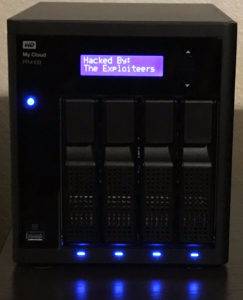

Exploitee.rs,有时我们寻找有趣的设备进行攻击,而有时设备会找到我们。今天,我们将谈谈最近一段时间(我们发现自己处于后一种情况)我们在攻击一系列西部数据的网络附加存储设备方面的经验。
去年年中,我(Zenofex)开始寻找一个能借助Plex(一款我最近很喜欢用的媒体播放器)提供硬件解码功能的网络附加存储设备。经过一番研究,我订购了一个西部数据“MyCloud”PR4100。这个设备满足了我的所有需求,并得到一个朋友强烈推荐。在将NAS添加到我的网络并首次访问设备的管理页面之后,我对在网络中不经适当审核而添加新设备感到厌烦。所以,我登录该设备,启用SSH访问,并查看该设备的Web服务器功能如何工作。

  因为参数用双引号封装且我们使用“$COMMANDHERE这样的语法,命令“touch / tmp / 1”先于“wto”方法被执行,其返回值被用作“wto”方法的“-n”参数。这种导致命令注入漏洞的基本模式在Web界面使用的许多脚本中被多次使用。虽然上述的一些漏洞可能被常规的身份认证所阻止,但是通过上面提到的绕过登陆可以克服该限制。另外,值得注意的是,所有通过Web界面执行的命令都是完成的,因此本案例中Web服务器是以root用户的身份在运行
其他错误
    可能你认为上述错误已经很严重了,但在Web界面中仍然存在了大量的错误(像被注释掉的正常验证一样简单的):
