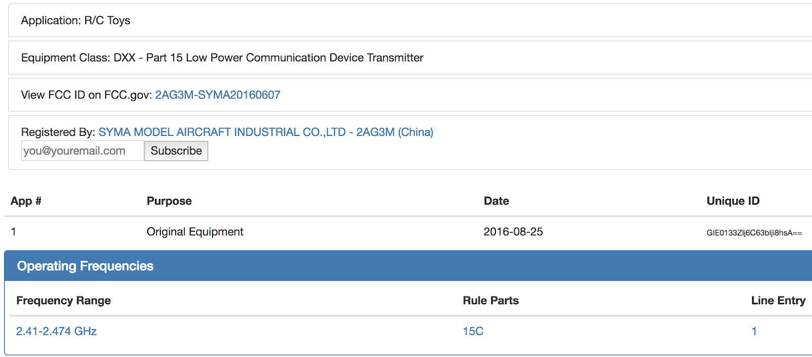

FCC(联邦通信委员会)是美国的官方机构,它负责对所有使用射频的设备进行分析并针对这些设备的功能提交分析。
4e7K9s2c8@1M7s2y4Q4x3@1q4Q4x3V1k6Q4x3V1k6X3j5$3y4A6k6q4)9J5k6h3W2G2i4K6u0r3i4@1f1^5i4@1u0r3i4K6V1&6i4@1f1@1i4@1t1^5i4@1q4m8i4@1f1%4i4@1u0p5i4K6V1I4i4@1f1%4i4@1q4n7i4K6V1&6i4@1f1%4i4K6W2o6i4K6W2r3i4@1f1%4i4K6W2m8i4K6R3@1i4@1f1$3i4K6V1^5i4@1q4r3i4@1f1@1i4@1t1^5i4K6R3H3i4@1f1@1i4@1t1^5i4@1q4m8i4@1f1&6i4K6R3%4i4K6V1I4i4@1f1%4i4K6W2r3i4@1u0r3i4@1g2r3i4@1u0o6i4K6S2o6i4@1f1#2i4K6R3^5i4@1t1$3i4@1f1&6i4K6R3H3i4@1p5H3i4@1f1#2i4K6V1#2i4K6R3$3i4@1f1$3i4K6R3&6i4K6S2n7i4@1f1#2i4K6R3$3i4K6S2o6i4@1g2r3i4@1u0o6i4K6S2o6i4@1f1^5i4@1q4q4i4@1u0q4i4@1f1#2i4@1p5@1i4K6R3%4i4@1f1#2i4K6R3$3i4K6R3#2i4@1f1&6i4K6R3K6i4@1p5^5i4@1f1#2i4K6V1J5i4K6S2o6i4@1f1#2i4@1p5@1i4K6V1$3i4@1f1&6i4K6R3K6i4@1p5^5i4@1f1%4i4K6W2m8i4K6R3@1i4@1f1%4i4K6R3#2i4@1p5%4i4@1f1%4i4K6R3&6i4K6R3%4i4@1g2r3i4@1u0o6i4K6S2o6i4@1f1$3i4K6R3&6i4K6R3H3i4@1f1%4i4K6V1@1i4@1p5^5i4@1f1^5i4K6S2m8i4@1q4r3i4@1f1%4i4K6R3&6i4K6R3%4i4@1f1%4i4@1u0n7i4K6R3@1i4@1f1%4i4K6W2m8i4K6R3@1i4@1f1^5i4@1p5%4i4K6R3@1i4@1f1$3i4@1p5H3i4@1u0o6i4@1f1%4i4@1q4p5i4K6R3&6i4@1f1&6i4K6R3K6i4@1u0p5i4@1f1#2i4K6W2o6i4@1p5^5i4@1f1%4i4@1u0p5i4K6V1I4i4@1f1%4i4@1q4n7i4K6V1&6i4@1f1@1i4@1t1^5i4K6S2m8i4@1f1#2i4@1q4r3i4@1t1&6i4@1f1#2i4@1p5@1i4K6V1$3i4@1f1#2i4K6R3#2i4@1q4o6i4@1f1#2i4@1u0o6i4K6R3H3
在我们的案例中,我们发现了所需的信息:
此处输入图片的描述
正如所见,我们在数据库中找到的模型与我们正在调查的模型不同,但是通过仔细阅读报告可以发现,模型中的电子设备与我们正在调查相同。

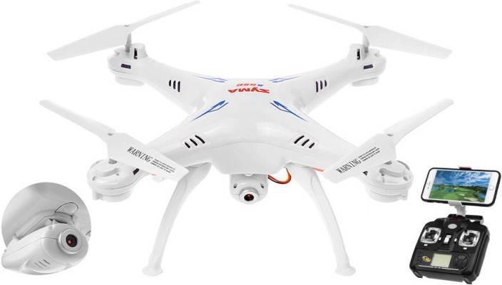

最终,如果我们看一看这个盒子我们会发现一些信息:
此处输入图片的描述
此处输入图片的描述

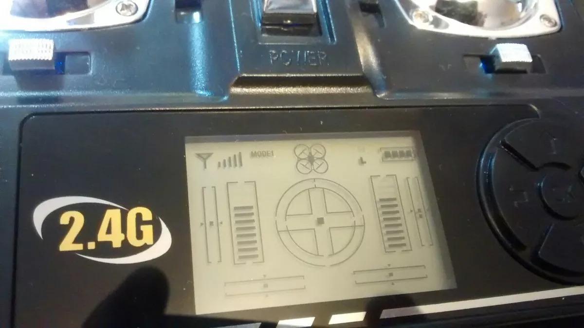

看起来报告并没有撒谎,这款机器工作2.4Ghz并带有4个信道(我们仅仅关心第1个,稍后我将给出详细解释)。
完美,我们掌握了频率!

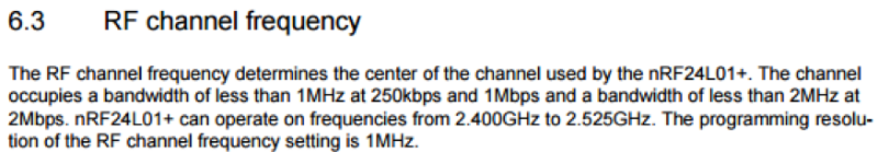

射频信道是一种分离和识别一组频率的方法,这些频率将用于传输或接收数据。

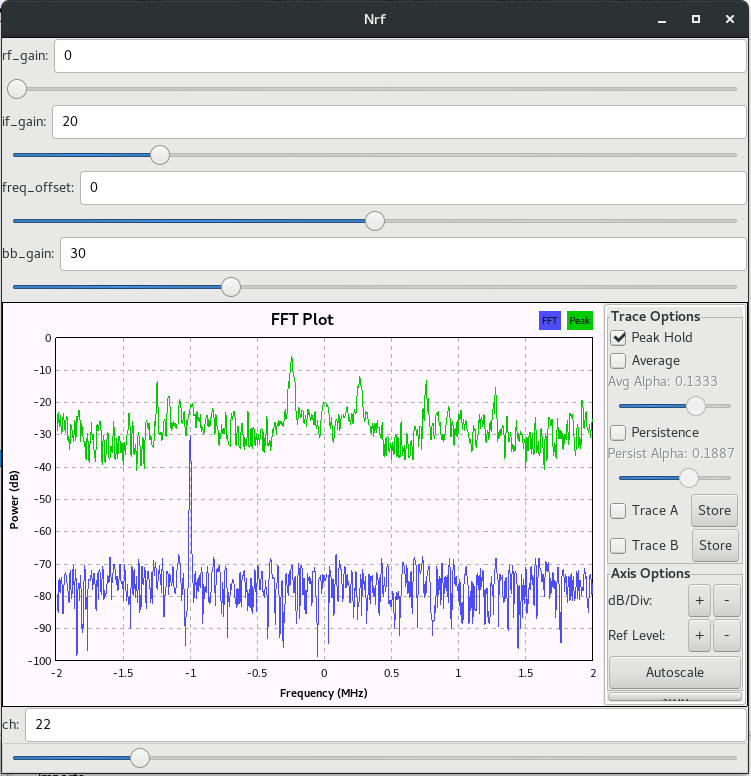

在本案例中,通过阅读所使用的传输模块的说明手册,我们知道了可用的区间有1兆赫,我们可用的信道会有125个(2400-2525千兆赫)。
所以,通过再次使用nrf_analyze项目,我们可以加载GNU Radio nrf.grc并连上我们的HackRF去搜索信道,根据封面说明,大概有4个频道。
现在我们可以打开nrf.grc模板然后改变信道,我们使用了无人机的原始发射器来传送移动指令,看看是否能找到信号,于是我们一个接一个地更换频道。
最终我们发现了使用的频道是:22, 26, 30和34。
此处输入图片的描述

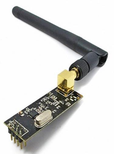

1.一个射频传输模块
NRF24模块是大多数设备中常用的一种模块,在我们原始控制器的例子中我们使用了原模块的复制品。
这个模块的优势在于其价格(3-5美元)而且其在Arduino, Raspberry Pi and BeagleBone上都可工作。
此处输入图片的描述

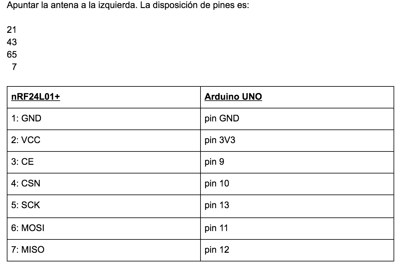

既然万事俱备,是时候连线了(这并不轻松,因为网上相关的指导少之又少)。
下表很好地说明了模块的连接方法,并通过反复试验取得成功。
此处输入图片的描述

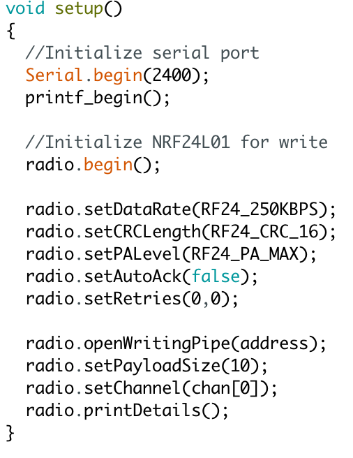

下面是发射器的部分代码和最重要部分的简要说明
此处输入图片的描述
就好像是最初的控制器一样,sender.c是以C语言开发的用于向无人机发送指令的代码文件。在代码层面而言,最重要的是定义模块的CE和CSN插脚,在本例中是9和10号。下面是对先前找到的地址及我们将要传输到的信道的定义。
此处输入图片的描述
波特率是我们为了明确Arduino的串行连接及能够获取代码的调试信息而定义的。除了一些我们自己的模块配置(如16字节的CRC),包括传输通道和有效载荷大小在内,最大传输功率和“比特率”为250 kbps的。

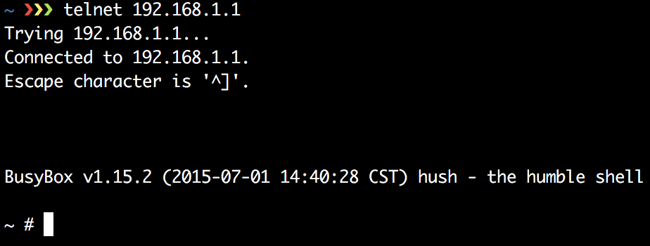

摄像机厂商已经发布了相关说明文档,在文档中我们发现了激活telnet服务的方法,给dccK9s2c8@1M7q4)9K6b7g2)9J5c8W2)9J5c8U0p5&6x3W2)9J5k6e0p5$3z5q4)9J5k6e0q4Q4x3X3f1I4i4K6u0r3M7$3g2@1i4K6g2X3M7r3q4J5j5h3#2K6i4K6u0W2j5$3N6A6i4K6y4r3N6r3g2D9L8X3g2@1k6q4)9K6c8o6q4Q4x3U0k6S2L8i4m8Q4x3@1u0K6j5i4k6W2i4K6y4p5x3g2)9J5y4X3q4E0M7q4)9K6b7Y4u0W2j5X3!0G2N6q4)9K6c8o6q4Q4c8e0S2Q4b7V1k6Q4z5e0W2Q4c8e0c8Q4b7U0S2Q4b7f1q4Q4c8e0W2Q4z5e0y4Q4b7V1g2Q4c8e0k6Q4z5p5g2Q4b7e0g2Q4c8e0g2Q4z5p5k6Q4z5e0q4Q4c8e0W2Q4z5o6m8Q4z5o6q4Q4c8e0c8Q4b7U0S2Q4z5o6m8Q4c8e0c8Q4b7U0S2Q4b7f1q4Q4c8e0S2Q4b7f1k6Q4b7U0N6Q4c8e0k6Q4b7U0q4Q4z5o6t1`.
如果我们这么做了...
此处输入图片的描述
我们取得了Root权限,就是如此简单...
