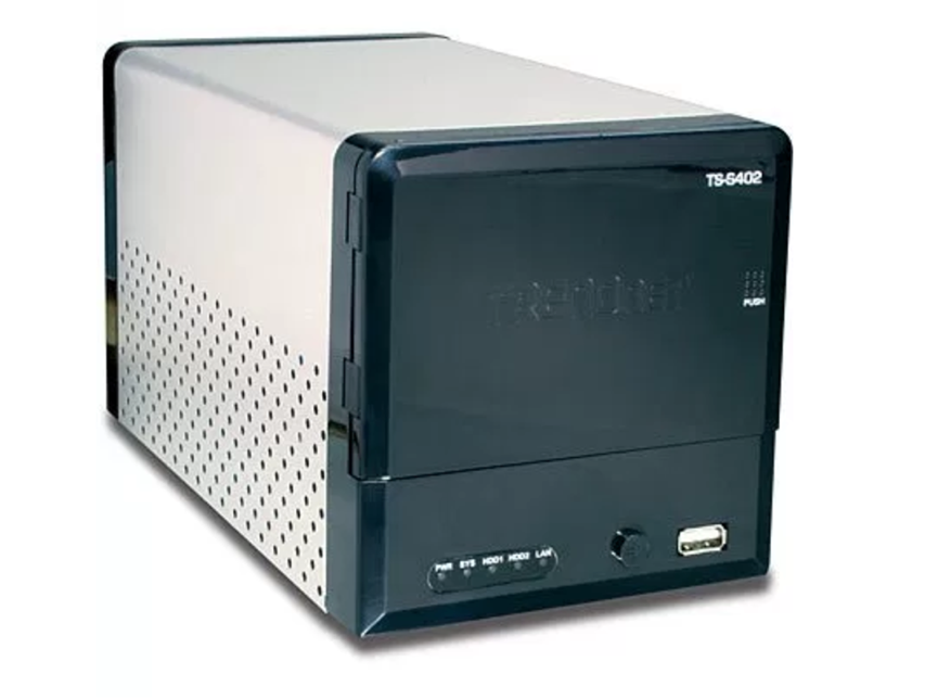

Trendnet TS-S402是一个网络存储机柜,销售给个人用于个人数据存储。像每个物联网(IoT)设备一样,它由制造商编程或配置的软件上运行,然后发送到终端用户,即固件。此特定设备的固件版本2.00.10及以下版本具有严重的漏洞,允许远程root访问。因此,这个目标为逆向工程提供了一个很好的练习,同时不幸地提供了一个在物联网中太常见的漏洞的例子:后门通用设计。在这篇文章中,我们将介绍Binwalk并提供必要的背景信息,在消费级设备上使用TS-S402作为实际示例的大量固件,并且提供视频信息。
Trendnet TS-S402网络存储机柜
0x01  Trendnet TS-S402
