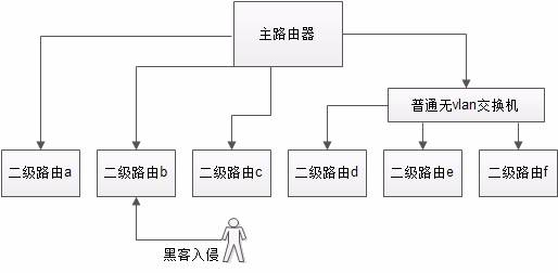

主路由是普通家用路由器,不具有vlan屏蔽功能,ip地址是192.168.88.1
所有二级路由都是接wan口,ip地址默认192.168.1.1。正常情况A下面的人是访问不到B下面的主机。
那么:
1、当其中一个2级路由被黑客入侵后,会不会对其它2级路由器下面的用户产生安全威胁,比如嗅探账号密码之类的?
2、是不是在主路由下挂一个vlan交换机可解决?
3、vlan交换机可以把d、e和f也分别隔离开吗?

所有二级路由都是接wan口 ,这句就不能实现,普通家用路由器只有一个wlan口

仙果 所有二级路由都是接wan口 ,这句就不能实现,普通家用路由器只有一个wlan口
主路由出来的网线接在2级路由的wan口,可能是我表述不清。

主路由的vlan 接在二级路由器的 wlan接口上

目前按照你的架构来说,黑客入侵了二级路由之后,是可以直接访问到其他二级路由器的 但是如何在二级路由器的局域网下做渗透的话,是可以做到嗅探帐号密码。 二级路由之间做限制的话,只能在主路由上做工作,但是家庭级路由器不支持这样的功能

好的路由器 有ip隔离功能 同网段设置不能互相访问 只能访问公网

二级路由通过wan口连的主路由,是访问不了其它二级路由的吧,wan口是设置的静态或动态ip地址,二级路由下的用户访问会被伪装成路由的wan口的地址
