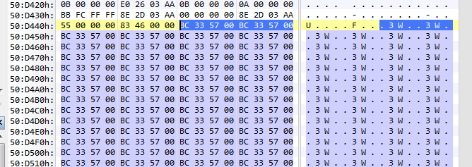

    经过反复测试和dump SndaBrowser进程, 我修改了Itzhak Zuk的利用代码, 企图让该shellcode在锦书上执行. 最后试验结果是, 会引发Segmentation fault, 内存里面滑板代码也得到了填充, 但并没有成功跳转. 具体分析原因当时钉钉是web版没记录记不清了, 在此感谢村长的帮助.
    图1-2 SndaBrowser崩溃前的内存dump

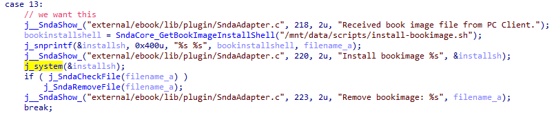

    不过不用担心, 别人的洞不好用自己挖也可以. 之前分析它官方PC客户端跟设备之间通讯的时候, 我们在libSndaEBook.so的onSyncServerReceiveFile函数看到一些可以利用的地方:
    此bug有2个子bug, 其一是拼接字符串时候, 用到了filename, 这个字符串我们可以通过自制PC客户端来控制, 在文件名中传入分隔符后, system调用可以执行额外指令.
    其二是install-bookimage.sh写的不好.
    我们来看一下install-bookimage.sh:
    这个脚本做的事情非常简单, 将PC端发来的文件解压到iNAND的用户分区, 然后给/mnt/data/key/skb-newrsa-file加上可执行权限, 再执行它.
    我查看了下, 用户分区本身没有这个可执行文件. 也就是说设计上他是上一步释放出来的. 很显然, 这是一个比刚才更好的bug, 它不但能够直接植入文件, 还顺便帮你加可执行权限, 再执行它.
    从提示信息来看它应该是厂家为了弄一些"正版图书大礼包"预留的接口, 不是开放给用户使用的. 经过分析, 官方的云梯客户端, 也没有这个接口.

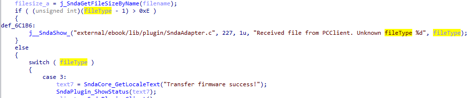

    这里跟刚才那个case属于同一个switch, 可以看到传送固件也是走的这个接口, 只是封包中包含的fileType字段不同. 我们可以模仿官方的协议来通信, 或者偷懒在官方的dll上补一下实现我们的需求.

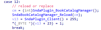

    经过分析BambookCore.dll, 我们找到一处给设备传输书架信息的ReplaceCatelogFile函数, 它会给设备发一个fileType是12的catelog.xml文件. 注意这里的0D设备上switch的fileType将是0C.

    这个可以结合上面shell脚本的bug, 实现执行我们的代码. 我做了一个小demo, 把mov补为0E, 然后发送自己构造的tar.gz

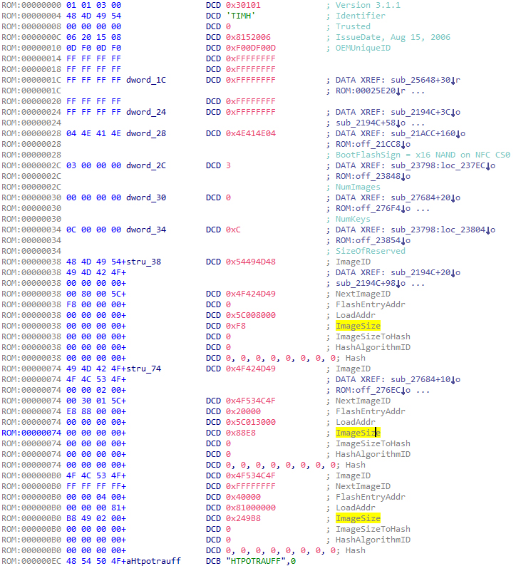

    我们先看Bootloader. 根据Marvell的文档(PXA3xx_TavorP_BootROM_Ref_Manual.pdf), 我们知道它是有结构的, bootrom按照头部进行装载. 不是整个装入内存或者挂载到指令总线上从0偏移执行.
    可以看出这个Bootloader没有Trusted标记, 有3个子image, 一个是TIMH, 就是这个头部本身. 一个是OBMI, 位于flash的0x20000偏移, 会被bootrom载入到内存的0x5C013000, 另一个是OSLO, 位于0x40000会被载入到0x81000000.

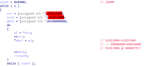

    查看OBMI的ResetHandler, 它会把自身image复制到0x800007FC位置, 0x80000000位置存放的是ResetHandler地址本身, 这中间的7F8空间可能是被用作变量空间了. 这类的image,  并不像大家想的那样都是位置无关的, 大部分都是位置相关再加一个检查/复制/跳转代码的.

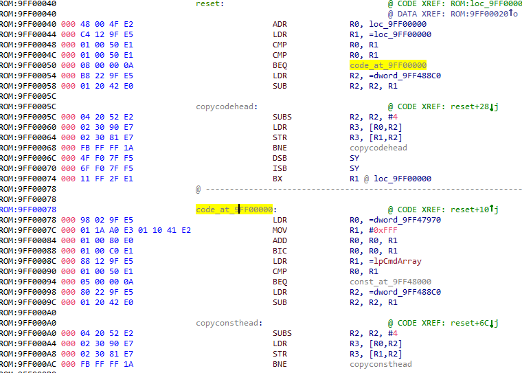

    举个例子, iBoot的Reset Handler, 根据VectorTable地址我们可以判断代码需要运行在9FF00000地址, 通常iBoot的loader会初始化好内存map并将其加载到合适的地址, 但iBoot自身也额外带了检查和复制代码.
    当发现自己不在指定位置时候, 就会依次复制代码/常量/变量到指定的地址.
    这些信息可以用来指导我们进一步划分/增加区段.
    代码2-1 iBoot拷贝片段注意ADR是取PC相对地址.
    图2-2 初步整理后的iBoot区段

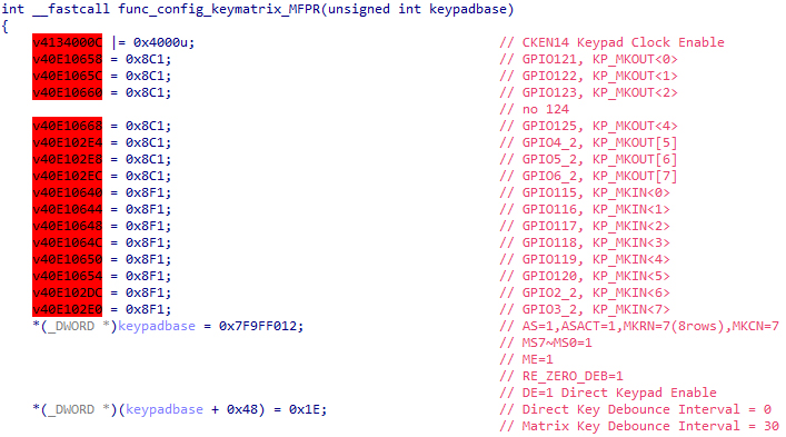

    而另一套备份固件, 怀疑需要特殊的按键组合触发. 我们怎么找这些按键的组合呢? 首先这些电子设备, 一般不会像电脑一样, 还做一套PS2/USB接口来外挂键盘. 最为常见的线路接法有GPIO单独检测, 行列扫描两种. 两种都支持多键组合检测.  该设备cpu型号是PXA310, 根据marvell提供的介绍, 该cpu具有directkey和matrix key两套键盘接口. 它的matrix扫描是片内设备实现的, 并且支持自动扫描, 我们可以直接从Keypad Matrix Key (KPMK) Register读取有哪几行被按下, 然后从KPASMKP0~KPASMKP3读出每行按下的列. 每个寄存器包含2行, 一共64个按键都在其中.
    通过查找参考手册里面的寄存器地址, 我们在IDA中寻找敏感的地址, 找到如下代码
    (参考手册PXA3xx_DM_vol_III.pdf, Table 254: Keypad Controller Register Summary)
再说了, XScale是活在没有thumb2 (主要是MOVW, MOVT)的时代, ARM代码中很常见的优化会把一个常数用各种移位和算术运算拼出来, 拼不出来才会用2条LDR加一个函数末尾的常数的方式(效率较低). 二进制搜索很难奏效.
    不过贴心的IDA里面默认会将拼接常量的指令合并为一条伪指令. 使用Search immediate value即可. 当然也要注意有时候编译器在拼接常量的过程中插入了其他指令, 试试文本搜索(针对最后一次拼接的注释)和搜索常量的一部分或许也有找到的时候.
    这里说句题外话, 在movw/movt中间嵌入svc或者自制的不影响寄存器的call, 也是我以前喜欢的干扰IDA分析方法之一.
同时我们找到的还有另一个使用该地址的函数, 将会在后面分析.
    首先看初始化键盘控制寄存器的, 我们根据代码的配置可以得出需要测量的CPU引脚编号, 再根据引脚编号测量硬件按键对应的GPIO.
    这里注释的内容是跟后面提到的func_config_UART3_and_enable_clock一样的方式推导出来的.

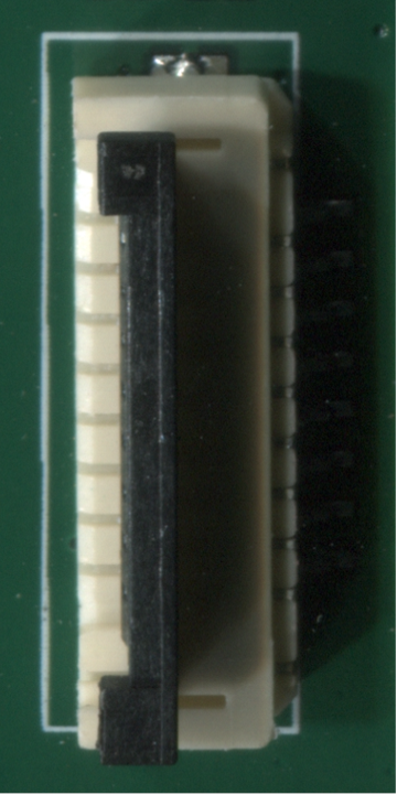

    图2-6, 翻页键排线座
    我们用夹子夹到这些引脚上, 再测试它和哪些cpu引脚相通, 列表记录.
引脚编号
GPIO
 角色
F14
(GPIO122)
KP_MKOUT<1>
 A15
(GPIO115)
KP_MKIN<0>
A16
(GPIO116)
KP_MKIN<1>
VSS
    表2-7 翻页键接线
    此表分别记录了BGA引脚编号 GPIO编号设计中角色

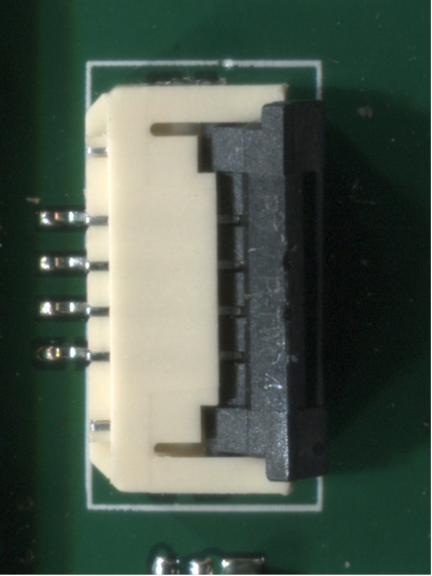

    图2-8, 五向键排线座
引脚编号
 GPIO
角色
 Alias
F14
                    (GPIO122)
                    KP_MKOUT<1>
E13
                    (GPIO121)
                    KP_MKOUT<0>
                    a
B13
                    (GPIO123)
                    KP_MKOUT<2>
                    b
F12
                    (GPIO125)
                    KP_MKOUT<4>
                    c
Y18
                    (GPIO4_2)
                    KP_MKOUT[5]
                    f
Y19
                    (GPIO6_2)
                    KP_MKOUT[7]
                    d
W15
                    (GPIO2_2)
                    KP_MKIN<6>
VSS
    表2-9 五向键接线
    这里翻页键是1*2矩阵, 五向键是6*1矩阵.

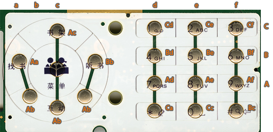

    电路板上有一个区域是窝仔片构成的导航和数字键, 我们按照横向ABC竖向abcdef助记方式, 测试每个键处于哪个交点上.
    为了测量和描述方便, 我们把横向称为行(row), 纵向叫做列(col), 其中行为输入,  列为输出. 这也跟Marvell的设计一致.
    图2-10 数字和菜单键矩阵相同的大写字母为同行相同小写字母为同列
    首先我们看看软件中的col分别对应这些导航和数字的哪几列
    col0=a col2=b col4=c col7=d col5=f

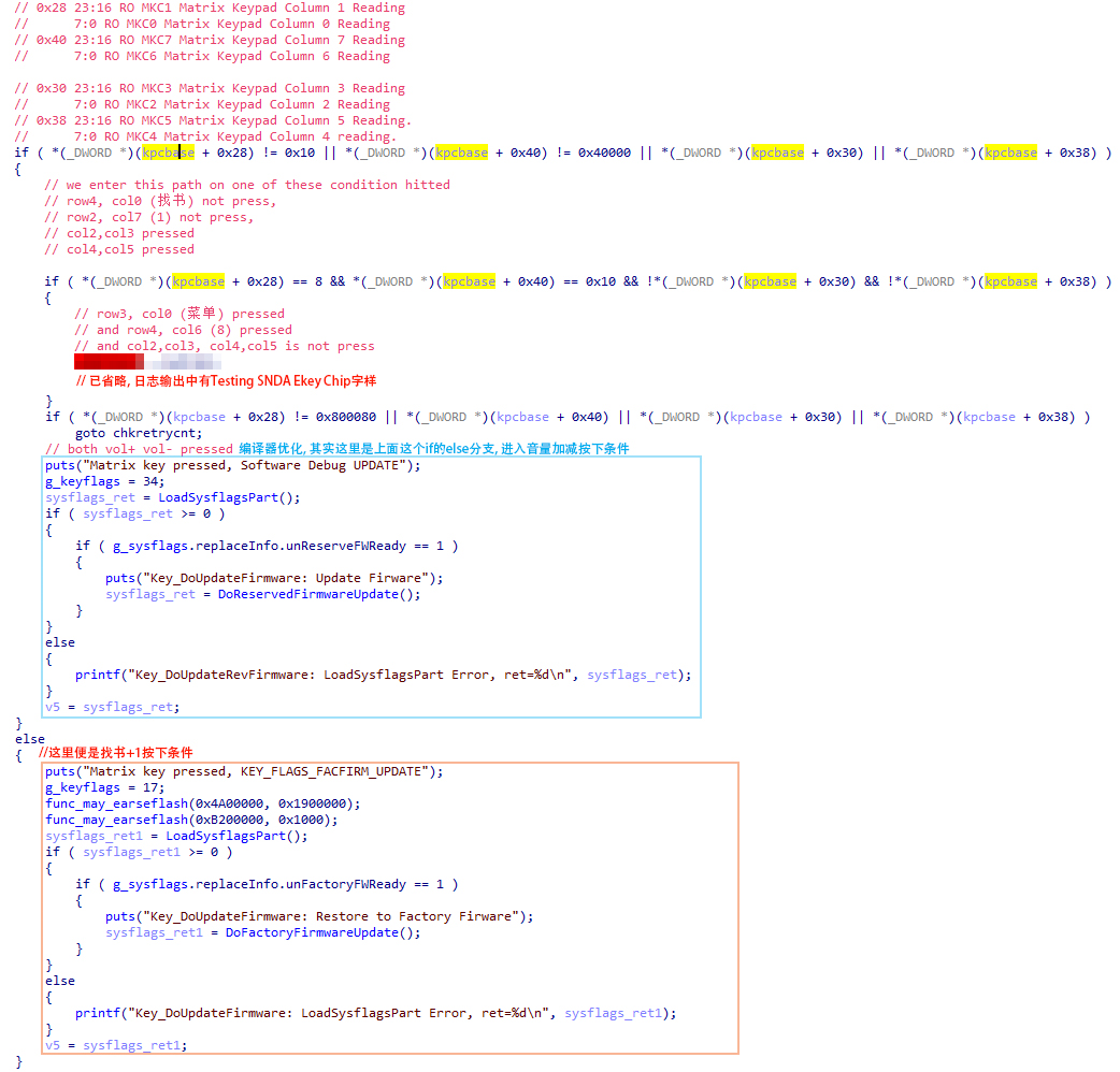

    然后接着看另一个使用了0x41500000做参数的Key_DoUpdateFirmware函数, 其中kpcbase就是传递来的0x41500000, 通过查编程手册我们可以搞清这些寄存器的用途, 为了方便听众老爷我记录在刚才那张表里了. 然后让我们来还原这些按键检测的真面目:
    代码2-12 手动恢复固件片段
    我们略过第二层if从它末尾看, 在上面的第一层if包含了以下的判断: 第一个的true分支根据代码看是检查硬件加密芯片, 触发条件显然是菜单+8, 第二个if的false分支则是检测音量+/音量-同时按下, 执行DoReservedFirmwareUpdate.
    我们再看上面第一次if那个判断的false分支, 也就是[找书]+[1]成立, 执行的是DoFactoryFirmwareUpdate
    这个g_sysflags实际是systeminfo分区存放的内容. unReserveFWReady和unFactoryFWReady分别是指示普通升级过程的保留分区是否存在数据和出厂固件分区是否存在数据.
    我们在系统的fwupdate和对应的so里面, 同样可以找到将固件写到这两套分区并设置不同的标志的代码. 这里估计是做的防护措施, 一旦活跃的固件不小心损坏了, 售后人员可以直接操作组合键先来恢复一下出厂固件, 也不用把一些内部维护工具发到维修站, 以免泄露出去.

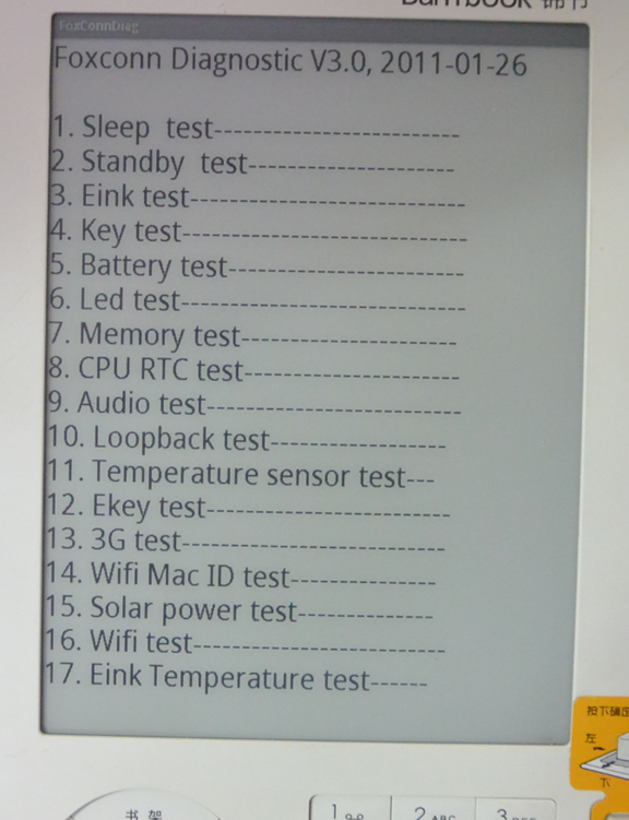

    下面讲一下发现的过程. 我假装无意中从它的system分区发现了一些有意思的apk, 比如FoxconnTest.apk, SndaBrowser.apk. 前者是富士康测试程序, 后者是该阅读器的主界面.
    当初我假设机器的启动脚本中, 根据某个特殊的按键组合, 选择启动二者之一. 后来实际分析发现并非如此. 在snda.browser.Browser中发现一个IsDiagMode函数
    接着看在onCreate中有如下代码引用这个函数
    我们可以认为它至少有两种诊断模式.
    然后搜索DiagMode, 找到另一段代码:
前四个姑且不论, 这个com.foxconn.FoxConnTestActivity正是我们的富士康测试app. 他将在/proc/driver/diagmode 的内容为"1+7"时候启动测试界面. 也就是说SndaBrowser这里充当了Launcher.
    我们在解开的initramfs和system包中分别搜索diagmode和sagadiag, 发现以下有意思的内容
这段是用来选择格式化/mnt/data或者检查分区的.
这一段则是去掉usb口RDNIS共享上网的模块, 并将eMMC芯片挂载为U盘. 应该是工厂用来复制用户数据分区的.
    从我们这里和刚才的信息看, 1+7, 1+5, 1+9,可能就是键盘上数字键的组合.
    图2-19 Foxconn Diagnostic截图
    经过验证, 成功进入这个Foxconn测试界面.

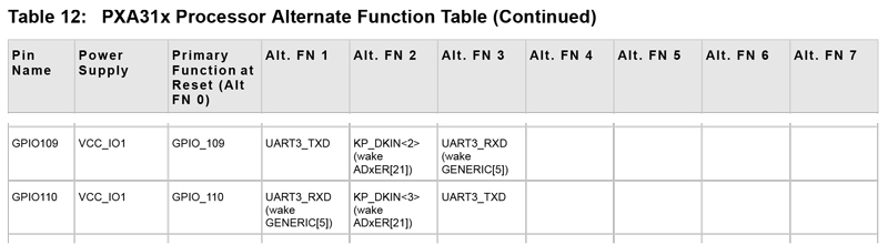

    它这些地址在Marvell的文档里面可以查出来是对应什么外设范围, 叫做什么寄存器. 前面2个就是配置"路由", 也就是物理引脚切换到什么逻辑设备上(时间长了, 此处需要核对手册).
    可以查看手册PXA3xx_DM_Vol_I.pdf, Table 12: PXA31x Processor Alternate Function Table, Table 16: PXA31x Processor Pad Control Addresses, 4.11.2 Multi-Function Pin Registers (MFPR)
    前面一个表是描述每个物理引脚可以连接到的功能, 而第二个表就是控制这些功能的寄存器地址, 最后一张表则是描述这个寄存器地址写入的值功能. 我们主要关心它最后3bit, 在我们这两句赋值里, 都是0b001 = Alternate function 1
