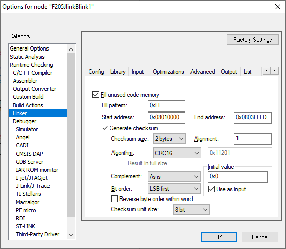

正好IAR的链接器有嵌入checksum功能, 经过苦苦搜索, 我并没有找到怎么用他的自定义CRC生成KERMIT校验的选项来. 或许我应该写个小工具自己来postbuild里面修改out文件?
就在我放弃并且补丁了bootloader来调试后, 经过一顿尝试, 我找到了这个组合
按照这个选项设置, 链接时候生成的crc便可通过bootloader的校验.
当然不想填充的话, 那补bootloader也是可以的, 位置如下
ROM:08000E7C 03 D1                       BNE     locret_8000E86  ; patch to nop!
