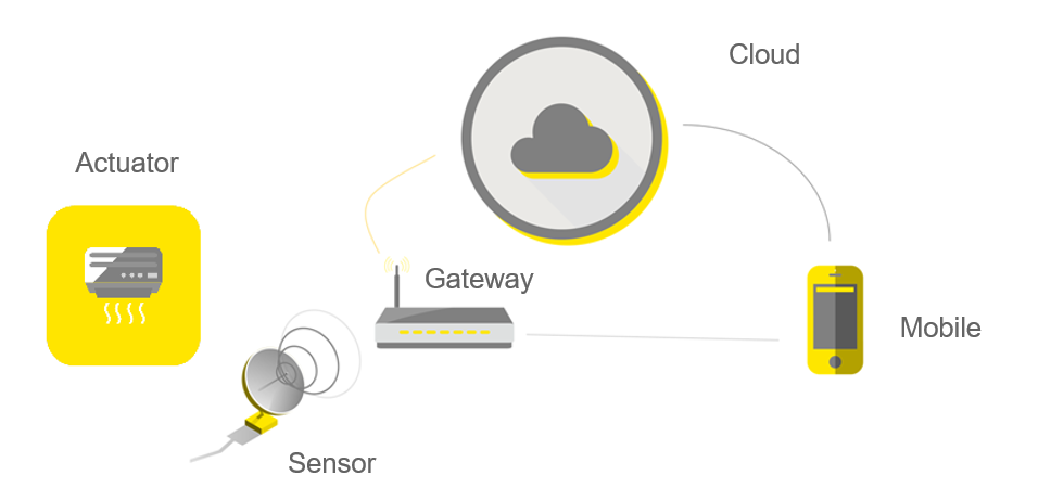

我们通常能识别五个组成部分:

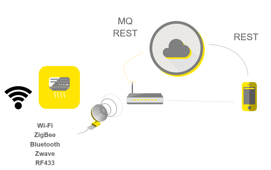

如果我们看到所使用的协议,我们通常会看到,云和网关直接传输使用诸如MQ或REST之类的协议,移动到云端和移动网关是大多数REST时间。 用于控制传感器和执行器的IoT环境本身通常使用这些无线协议之一(还有更多)
这些协议中的每一个都有其优点和缺点。 在选择协议时有很多限制。 最大的问题是兼容性。 以下表格显示了协议之间的快速比较:

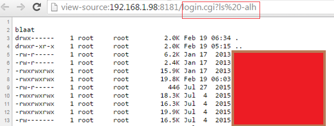

有许多不同的更新方式。 其中一些使用了Linux系统中发现的传统软件包管理器,其他的使用较少的传统手段,例如可以从同一网络上的计算机运行的可执行文件,以推出云环境中的更新。 这些家庭成长机制的最大问题是他们没有使用安全的方式来提供包裹。 例如,使用独立可执行文件的机制,访问可用于替换网关上的文件的隐藏API。 所有您需要做的是上传CGI文件并替换现有文件。 在这个具体情况下,网关正在bash CGI上运行,所以我们上传了自己的shell:
现在你可以猜测接下来发生了什么:

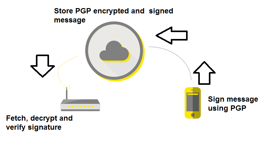

如果我是开发人员我也不喜欢这个主意,有那么多的单点控制。 所以他用了签名的概念来解决。 这个想法是,如果你使用你的手机改变你房子的设置,则在将邮件发布到云端之前签名。 网关然后提取它并验证签名。 这意味着在任何时候,用于中继消息的云平台的妥协可能会被滥用以进一步危及其所有网关。
他所做的是编码QR代码生成器将生成一组二维码包含ID链接的门户用户帐户,也包含私钥(手机)和自己的公钥 钥匙在网关而不是在手机上产生的原因是因为没有用户友好的方式将其载入网关(它没有使用Web界面)。 家庭用户为目的的环境我认为它足够安全(尽管我仍然意识到从一个纯粹的安全角度来看,这可能不是最理想的)。 每当用户发送控制消息,消息签名,盖章和加密之前发送。网关将跟踪消息收到之前,防止重放攻击。
另一个我在这里看到的解决方案,以防云提供商想知道消息内部的内容,是提供一种类似的机制,使用HMAC和网关和手机之间的共享密钥。
