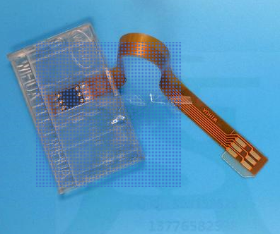

 时下,接触式IC慢慢退出历史舞台(银行卡除外),  偶然间看到  txstc   关于 用逻辑嗅探破解接触式IC卡口令 http://bbs.pediy.com/thread-151259.htm  的贴子,参考这两个思路的原文【ca0K9s2c8@1M7q4)9K6b7g2)9J5c8W2)9J5c8Y4c8G2M7r3W2U0i4K6u0W2j5%4y4V1L8W2)9J5k6h3&6W2N6q4)9J5c8Y4g2Q4x3V1j5J5x3o6l9%4x3e0p5I4x3q4)9J5c8U0p5#2i4K6u0r3j5$3k6U0y4$3f1%4x3K6q4Q4x3X3b7^5k6e0b7K6i4K6u0V1y4r3x3&6y4g2)9J5k6r3q4V1y4K6y4Q4x3X3b7^5y4o6m8U0y4h3c8U0k6X3c8U0y4U0c8Q4x3X3g2Z5N6r3#2D9】,琢磨一晚上,嘿,本人比较笨,早上起床马上动手。本准备按TXSTC的介绍买分析仪  同时在网上也看到了这种卡的转接,用两个这样的卡托能完美解决卡的外延,不需悍接。中间串接个开关即可
准备下手时,看到一废弃的手机卡,心血来潮,先改造一把试试。手艺有点糙,大家将就看哇

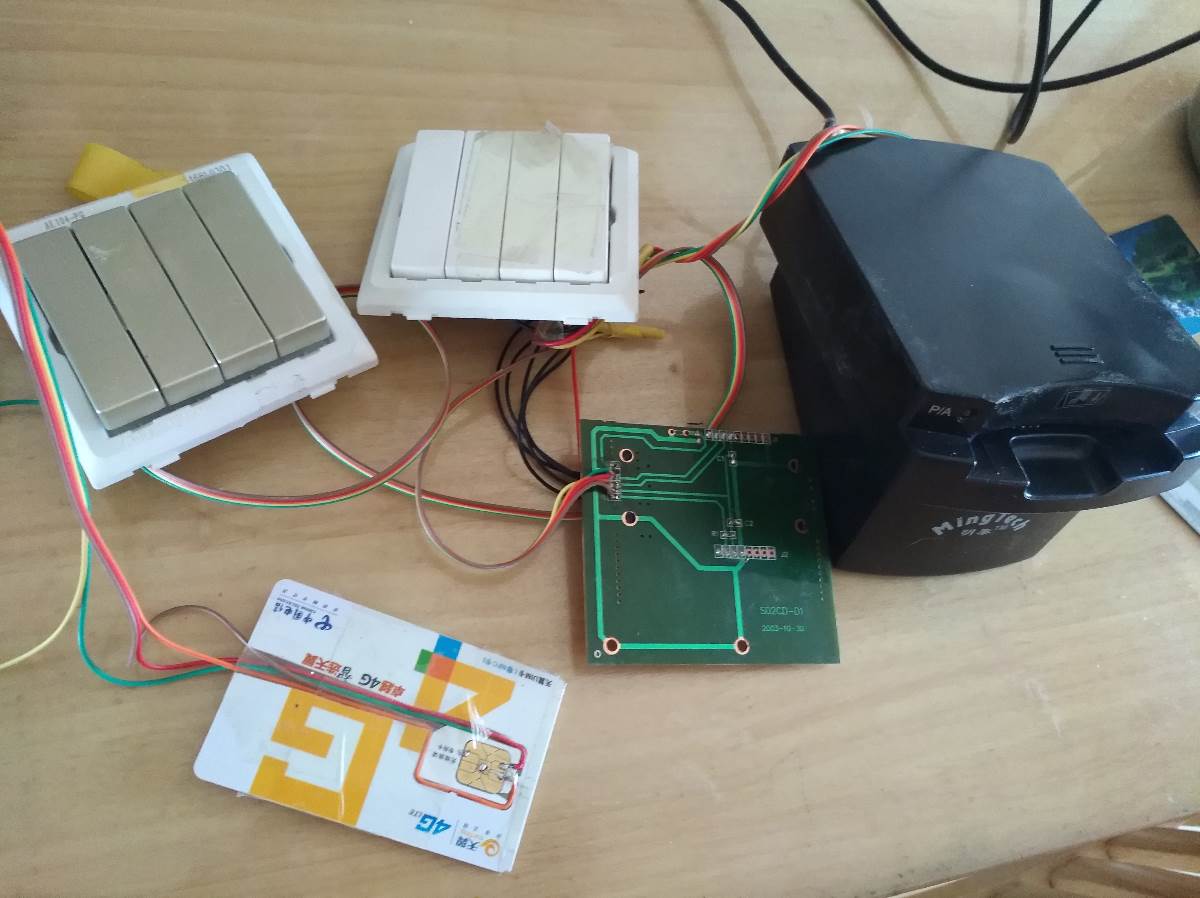

转接卡出来接一个开关,家有装修剩下的4开(ABB的哦) 只用接RST CLOCK  I/O 三根线 GND线直接连接读卡器
全部设备如图。 1,明泰读卡器 ,2 两个4开,当3开用,3 1个IC读卡座  一转接卡
使用方法: 1.读卡器插电脑  2 卡座中插入要解密的卡 3读卡器中插入一ID卡或白卡,非芯片卡或芯片朝上,主要是要触发电路
4 读卡软件中侦测卡类型 会触发5V电压,卡座中芯片上电,接通3开开关  *左1*(连接转接卡的那个) 将转接卡插入合法机具,10秒后,断开左1开关 接通右1开关  5.软件中读卡数据,此时密码读出成功。此帖仅供大学交流学习,不足之处,勿喷! 至于内部数据,暂时还没有头绪。

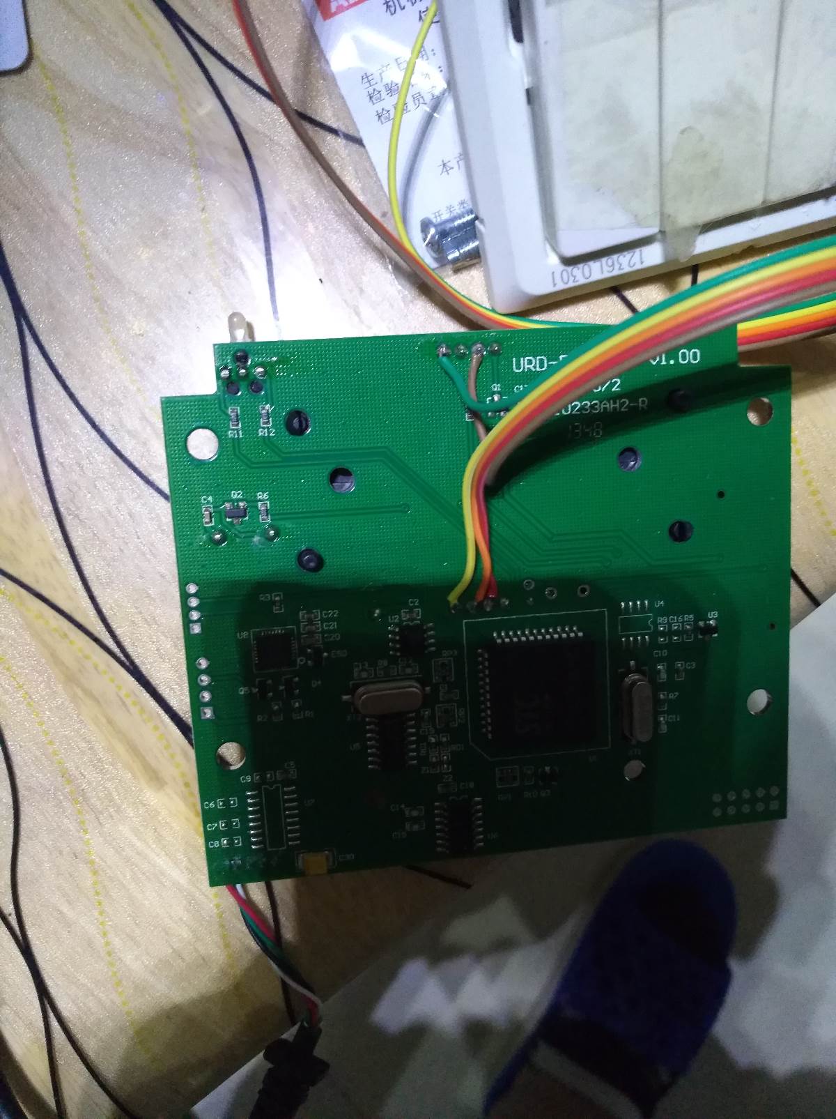

此图为明泰读卡器内部引线图
