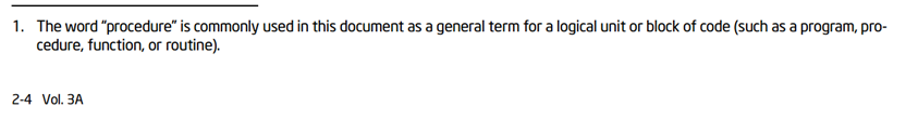

   Procedure
      该词汇在手册卷三的2-4页底部有注解:procedure是对逻辑单元或代码块的总称。可以理解为程序、过程、函数或者是例程都可以。本文解释为例程,比较符合我的个人观点。

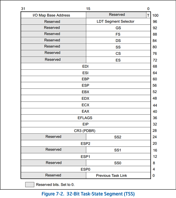

   特权级0、1和2的栈指针存储在当前正在运行任务的TSS中。图7-2。这些指针由一个段选择子和栈指针(ESP)组成。这些指针初始化为完全只读的值(也就是静态的)。当任务运行时处理器不会改变他们。他们只是用来在调用到更高特权级时创建新栈。当从被调用例程返回时将处理这些栈。在之后例程被调用使用初始化栈指针创建一个新栈。TSS没有指定特权级3的栈,因为处理器不允许程序控制从运行在CPL0、1或2的例程转移到一个运行在CPL3的例程,除了返回(ret)之外。
   TSS中的SSx、ESPx(x=0,1,2)字段是静态的,除非软件修改了它们。假设操作系统为用户任务的TSS填写了ESP0其值为0x800;当通过调用门进入特权级0的代码段时,会切换到特权级0的栈。栈指针ESP初始值就是0x800;返回时假设ESP变成了0x808,处理器并不会把0x808写回到ESP0字段;下次再使用调用门进入0特权级的代码段时,使用的还是0x800来初始化特权级0的栈指针。
   操作系统负责为所有被使用的特权级创建栈和创建栈段描述符。并且保存这些栈指针的初始值到TSS中。每个栈必须是可读写访问(在段描述符的type字段指定)并且必须有足够的空间(在段描述符的limit字段指定)来保存以下信息:
      1.  调用者例程的SS、ESP、CS和EIP寄存器内容。
      2.  被调用例程所需要的参数和临时变量(也就是局部变量)需要的空间。
      3.  当对异常或中断处理例程进行隐式调用时,还需要EFLAGS寄存器和错误码的空间。
   由于一个例程可以调用其他例程,因此每个栈必须有足够的空间来保存很多帧的数据(每一帧都表示上述的三个信息)。
   如果操作系统没有使用处理器的多任务机制,它还是必须为栈的相关操作创建至少一个TSS。

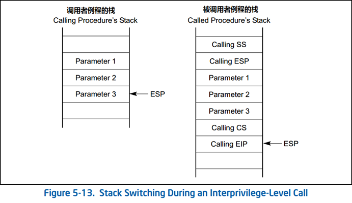

   当通过调用门调用一个例程导致特权级改变时,处理器执行以下步骤去切换栈并且在新特权级上开始执行被调用的例程:
      1.  使用目标代码段的DPL(也就是新的CPL)从TSS选择一个指向新栈指针。也就是说使用调用门的Segment Selector字段作为目标代码段,如果目标代码段的DPL为0那么在TSS中选择SS0和ESP0来作为被调用例程栈的栈段选择子和栈指针。
      2.  从当前TSS中为将要被切换的栈读取栈段选择子和栈指针。当读取栈段选择子、栈指针或栈段描述符时发现任何违规都会产生一个无效TSS(#TS)异常。
      3.  检查目标特权的栈段描述符和类型如果检测到违例将产生无效TSS(#TS)异常。
      4.  临时保存当前(调用者例程)的SS和ESP寄存器的值。保存在处理器内部。
      5.  为新栈(被调用例程)加载段选择子和栈指针到SS和ESP寄存器。
      6.  push临时保存(调用者例程)的SS和ESP寄存器的值到新栈(被调用例程)中。图5-13
      7.  拷贝调用门Param.Count字段指定的参数数量到新栈中。也就是说从调用者的栈中拷贝调用门的Param.Count字段指定个数的参数到被调用例程的栈中。
      8.  push返回指令指针(调用者例程的CS和下一条指令的指针)到新栈中。
      9.  从调用门分别加载新代码段的段选择子和新指令指针到CS和EIP寄存器中。并且被调用的例程开始执行。代码段的段选择子在Segment Selector字段指定,新指令指针在Offset in Segment字段指定。
   在调用门的Param.Count字段指定了处理器应当从调用者的栈拷贝到被调用者的栈数据的数量(最多31个,因为Param.Count字段只有5个2进制位)。如果需要传递给被调用者的数据超过31个,那么参数可以是指向数据结构的指针或使用已经保存的SS和ESP寄存器来访问调用者的栈空间。(这里我并不能理解如何通过已经保存的SS和ESP来访问调用者的栈空间,是通过段超越前缀的这种方式吗???好像又不对。。我是直接通过DS段寄存器来访问调用者的栈空间的。)
