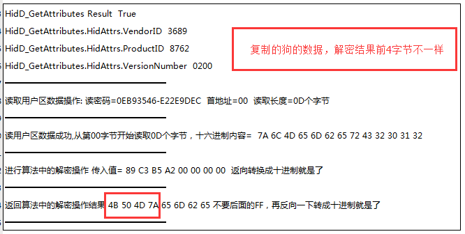

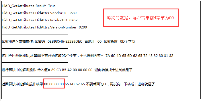

USB trace 到内容了,读写密码都知道了,好像就差个密钥了,大侠们指点下密钥怎么算的。
使用Tee8088的监控工具也查到了内容,狗的读写设置了,内容也写入了一样的,监控部分最后解密的结果不一样,应该是密钥不对,不懂怎么算密钥。
是不是差一点就可以了,在论坛找了些资料还是没整明白,谁知道的可以指点一下吗,感谢!

算法密钥监控不到的
2017-5-17 09:21

也就是说现在知道明文和密文了,就是不知道密钥。如何算到密钥呢。淘宝那人说给他USB  Trace就可以复制了,他是怎么算的呢?
2017-5-17 10:13

普通算法的密钥是可以的,但是增强算法的是没办法的
2017-5-18 17:13
