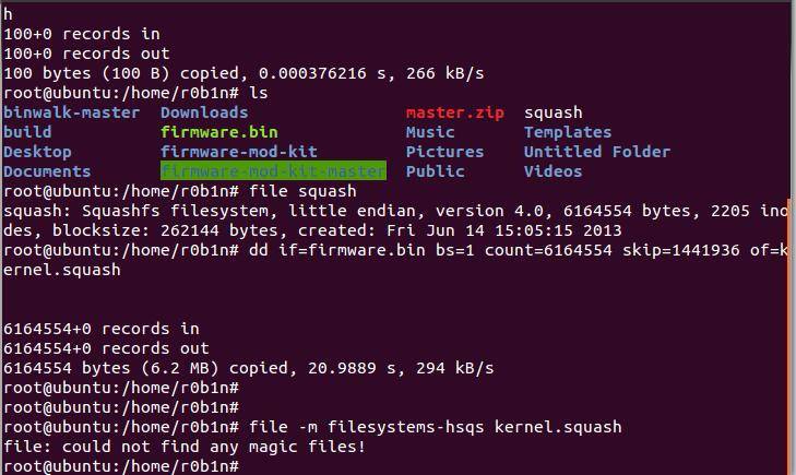

我是用的事ubuntu 1204版本 安装了binwalk通过下载github的压缩包安装的。但是在还原squashfs文件系统时出现问题。
问题在于 squashfs文件系统的magic签名头里面没有 hsqs的具体信息。截图如下 请教大神 接下来我改怎么办 或者说 这个hsqs的具体信息在哪可以获取

固件传上来看看?

直接用binwalk可以解开的。

我后来手工提取出来了。。。
