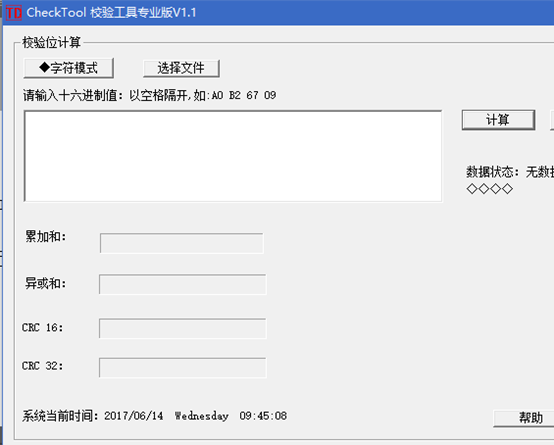

需要准备的工具:ASC122u、电脑、NFC功能的手机(方便读卡)、010editor(读dump)、excel(分析数据)、计算器(win自带)、CheckTool(超级实用的工具)

这些规律我找了三天,然后还发现从第一位到十四位的异或和等于十五位,
但是首位,末位,暗红色位不知道代表什么,相互关系是什么。

我是土匪 工具可以发论坛附件啊
那个工具太简单了,直接百度就行
