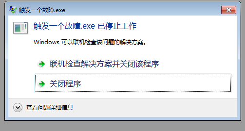

例子:触发一个故障
#include <stdio.h>
int main(int argc, char *argv[])
    _asm int 0x20;
    return 0;
在执行int 0x20过程中,微指令判断对应的门描述符是否有效,要陷入的函数权限是否符合要求,任意不满足则触发故障,指令执行失败。
0x20号中断在idt中的描述符为0000000000080000,描述符p位为0,描述符无效,该指令执行失败触发一个故障,故障产生于应用程序,对于操作系统来说是一个3环异常,所以产生如下效果

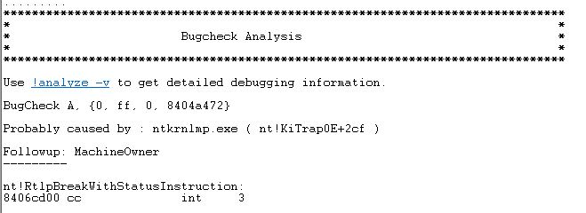

依旧使用int 0x20,此时我们使用windbg修改idt表将0x20号的门描述符修改为对于cpu来说,3环程序可用的门描述符
0号门描述符的地址为0x80b95400
20 号门描述符的地址应为 0x80b95400 + 0x20*8 = 0x80b95500
修改为0000 ee 00 0008 0000,此时虽然中断处理函数的地址为00000000,但对于cpu来说是一个3环程序可用的门描述符
int 0x20执行成功后程序陷入0,并且试图去0地址执行代码,对于cpu来说陷阱已经处理完毕,windows0-0xffff地址为空指针区域,都不是一个合法区域,所以会产生一个访问冲突的0环异常,其对应一个故障,我们在程序的内核态中并没有注册过任何seh结构化异常处理函数,所以该异常将成为一个不可除去的异常,因为处于0环导致系统崩溃蓝屏
