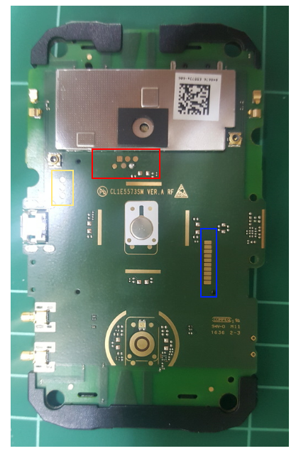

华为e5573设备是一个4G调制解调器,Optus在澳大利亚有转售,在世界各地都有途径拿到。这个设备有一个白色的小塑料盒,当它打开时,看起来像这样:
可识别调试引脚如下所示:
·上面的红色盒子里的插脚是UART。上一行的第二个和第三个引脚分别接收(数据输入)和传输(数据输出)。
·左边的三个引脚,外观黄色,是另一组调试的bottomost引脚:引脚“boot pin”–如果该引脚接地,当设备上电后,它会引导到一个“USB DLOAD”模式,它可以用来覆盖设备的引导程序(也就是,固件)。这是一般用于给设备越狱和防止变砖的方法。
·右边的引脚可能是JTAG -这种配置在华为的设备上很常见(如在这里提到的),虽然我在逻辑分析仪上的任何一个引脚上看不到任何东西。

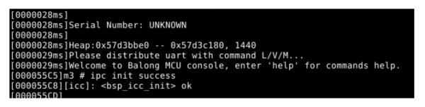

我的第一步是观察通过UART引导的设备:
然后该设备引导Linux,并运行自定义密码提示符。使用暴力破解显示密码长度必须为8个字符,但没有提供其他信息。
更详细地检查引导过程,我们发现了奇怪的一行:

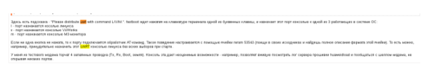

我们从4pda.ru获得一个线索,来自forth32这个用户。
拖着这为谷歌翻译,我们得知一个可以发送“M”、“V”或“L”通过UART连接引导到不同的模式,分别是:“M3控制台”,VxWorks或Linux内核。至少有一个可用的模式(“K”),通过公开可用固件的逆向工程可以看到。

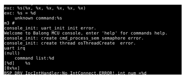

选择“M”给出了一个更有趣的提示:
这可以通过一个脚本,通过-S选项通过minicom,让生活更容易一点,所以你不必按住“M”键开机。此脚本的下载链接在上面。
下面的能给我们一些帮助:
一个小测试表明“d”允许我们写内存,而“W”允许我们转存内存。从这一点出发,我把内存从0到0xffffffff转储,把结果输出到文件。生成的输出在下面的表格里:

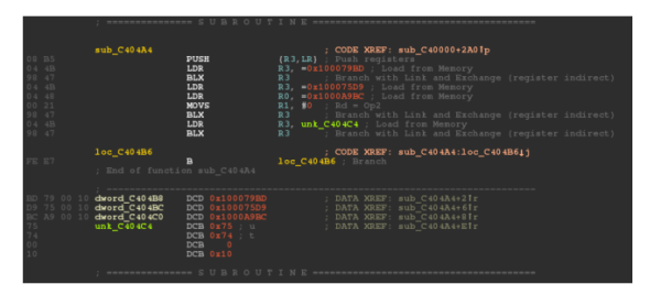

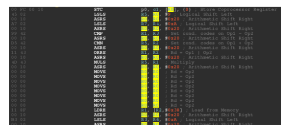

不幸的是,内存转储没有正常的可执行格式。加载到IDA不显示任何类型的头文件。我们从引导日志中知道,处理器是ARM,所以我们可以简单地将其加载到IDA中,并开始强制转换为ARM代码,看看我们得到了什么:
最初的指令看起来不象有效的ARM,但是如果我们往下看,我们可以看到有意义的ARM函数(用正常的push/pop指令),而且数据开始成形:
