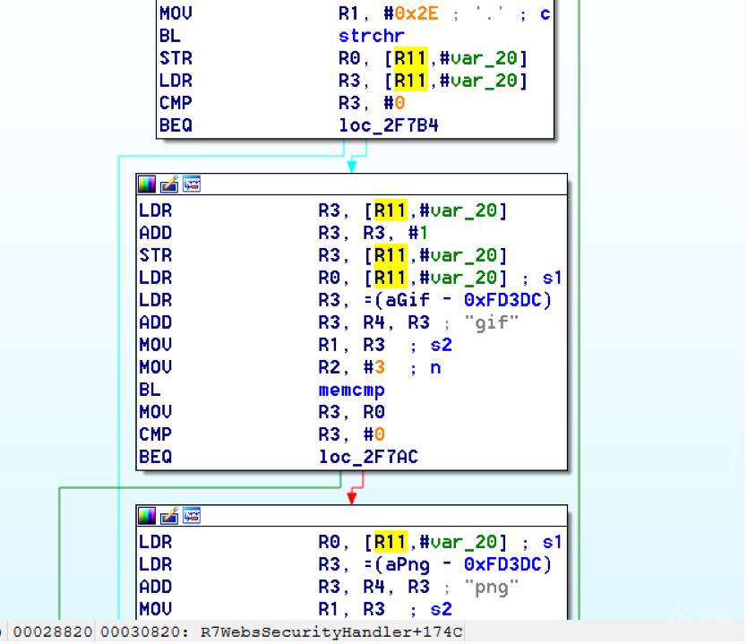

这个漏洞是由缓冲区溢出由于不注意的用户输入直接传递给调用sscanf引起。下面的图显示在这个设备上httpd进程r7webssecurityhandler函数的漏洞代码。

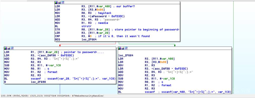

注意,"password="参数是cookie头的一部分。我们看到,该代码使用strstr找到这个地方,然后把等号后面的复制(不包括“;”字符 - 这个在后面很重要)到一个固定大小的堆栈缓冲区。

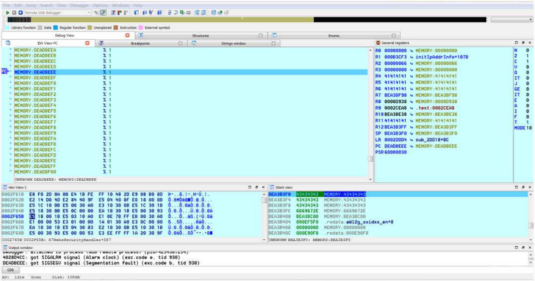

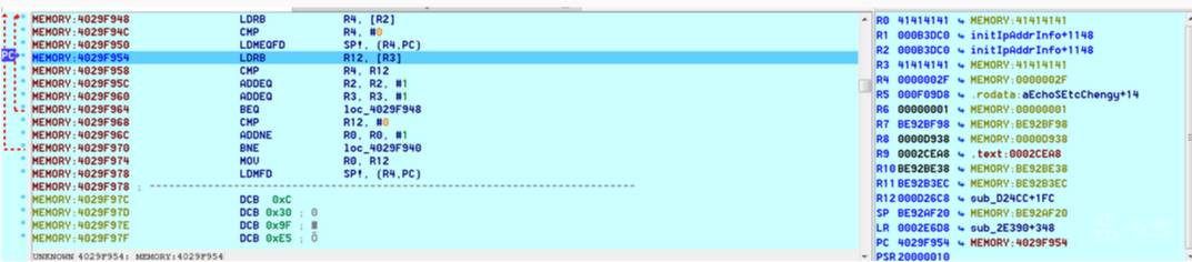

如果我们把一个足够大的密码值就可以让服务器崩溃,在下面的图片中我们使用交叉编译gdbserver二进制依附到这个进程,我们可以用telnet访问设备(另一篇文章的里讲到)。
This crash isn’t exactly ideal. We can see that it’s due to an invalid read attempting to load a byte from R3 which points to 0x41414141. From our analysis this was identified as occurring in a shared library and instead of looking for ways to exploit it, we turned our focus back on the vulnerable function to try and determine what was happening after the overflow.
In the next figure we see the issue; if the string copied into the buffer contains “.gif”, then the function returns immediately without further processing. The code isn’t looking for “.gif” in the password, but in the user controlled buffer for the whole request. Avoiding further processing of a overflown buffer and returning immediately is exactly what we want (loc_2f7ac simply jumps to the function epilogue).
这次崩溃不太完美。我们可以看到,这是由于非法读取,试图从R3指向0x41414141处加载一个字节。从我们的分析来看,这是在共享库中触发,接着我们不是寻找方法来利用它,而是把焦点放在漏洞函数上,试图确定溢出之后发生了什么。
在下一个图中,我们看到了问题;如果复制到缓冲区中的字符串包含“.gif”,则函数立即返回,没有进一步处理。代码不是在密码中寻找“.gif”,而是在整个请求的用户控制缓冲区中。避免溢出缓冲区的进一步处理,立即返回,这正是我们想要的(loc_2f7ac直接跳到函数的结尾)。
把".gif"附加到一长串的字符串"A"后面,这给了我们一个PC = 0x41414141段错误。能可靠的控制执行的流程,我们现在可以勾勒出我们需要定位的问题,并着手开始解决,同时,开发可利用代码。

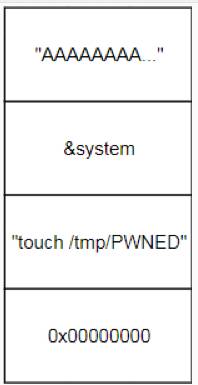

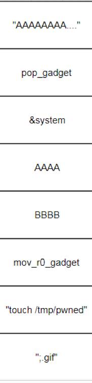

我们用“归零”保护(ret2zp)方法[ 1 ]。给构建ROP链的问题在于,ARM架构函数的参数是通过r0-r3寄存器,和英特尔x86栈不同。绕过NX在x86处理器上我们只会进行一次ret2libc攻击,由此我们存储libc的系统函数的地址在正确的偏移,然后在偏移量+4位置存储一个空的终止的字符串作为我们希望执行的命令:

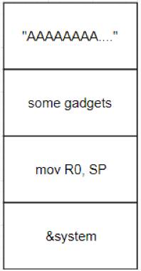

在我们当前的目标执行类似的攻击,需要把我们的命令传到R0的地址,然后需要一些方法来跳到系统功能。实现这些的是一个用mov指令把堆栈指针移动到R0的工具。这给了我们如下的布局:
我们在libc共享库找到这个工具,但是,这个小工具执行以下指令。
这意味着在跳转到这个小工具之前,必须在R3中得到系统地址。为了解决这个问题,我们只需找到一个小工具,可以让我们从堆栈中传送或弹出到R3的值,我们又在libc库找到这样一个小工具:
这个小工具还有跳转到SP + 12的额外好处,因此我们的缓冲区应该是这样的:
注意“;.gif”字符串缓冲区末尾,记得sscanf的调用停在‘;’字符,而“.gif”字符串将允许我们退出函数。通过下面的Python代码,我们用两个小工具基本上绕过了NX:

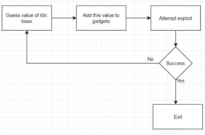

问题2的解决,我们现在进入我们的第三个问题;绕过ASLR。进攻基于网络的应用程序时很难绕过地址空间布局随机化,这通常是由于这样的事实,我们需要某种形式的信息泄漏。虽然在二进制本身上没有启用,但是共享库在每次执行时在不同地址上定位所有的加载。产生的信息泄漏的一个方法是使用“自身的”的httpd二进制中提供的工具(没有ASLR)和ROP到泄漏。然而,问题是每个小工具包含一个空字节,所以我们只能使用1。如果我们看看随机化是多么的随机,我们看到其实库地址(特别是包含我们的小工具的libc)在每个执行时只相差一个字节。例如,在一次运行时库位于0xXXXXXXXX,下次运行时就会在0xXXXXXXXX(译者按:此处可能是否应为0xXXXXXXXX+1?)
我们可以从理论上推测这个值,但猜到的可能性很小。
这是我们可靠的看门狗程序的用武之地。运行在这个设备一个进程负责重启那些崩溃的服务,所以每次httpd进程段错误就会立即重启,对我们来说非常方便。这是足以让我们做一些暴力破解,使用下面的过程:
