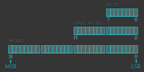

和高级语言一样,ARM汇编语言支持对不同数据类型的操作。我们可以load(或store)的数据类型包括signed/unsigned wordshalfwords或者bytes。我们用“-h”或“-sh”后缀表示half words,用“-b”或“-sb”表示bytes,无后缀默认表示words。有符号和无符号数据类型之间的区别有:
§  有符号数可以表示正直和负值,所以范围较小;
§  无符号数只能表示正值,所以范围更大。
下面是使用loadstore指令操作不同类型数据的示例:

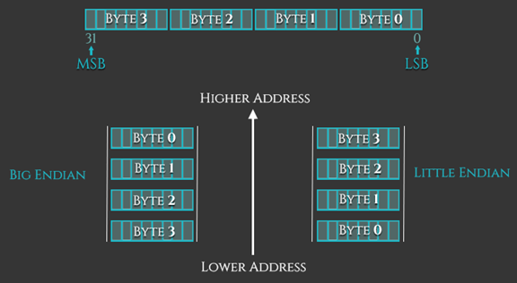

在内存中有两种存储多字节数据的方式,大端序和小端序。这两种方式的差异是数据存储时的字节顺序不同。在以小端序存储数据的设备中(如x86),位权低(个位的位权比十位低)的字节存储在低地址(地址值小的地址)。在以大端序存储数据的设备上,位权高的字节存储在低地址。上一篇我们提到过,ARM架构在ARMv3之前是小端序的,在那之后,ARM处理器可以通过硬件配置在大小端之间切换。以ARMv6为例,指令是固定的以小端序存储的,而内存数据的读取方式可以通过控制程序状态寄存器CPSR的第9位实现在大端和小端之间切换。

大小端的那张图是不是说反了

孤独的小木虫 大小端的那张图是不是说反了
检查了一下,图片基本没问题(图片展示的顺序和一般我们在调试器里看到的是一致的,描述有点不清楚,需要结合文字描述理解)。如果觉得有疑问的话,建议用调试器跟一下。
没有啊
