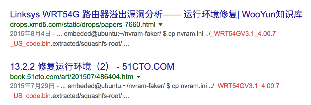

看到文件名感觉像是一个正常的设备固件,搜索一下发现是一个真是的路由器的固件,还曾出过漏洞。

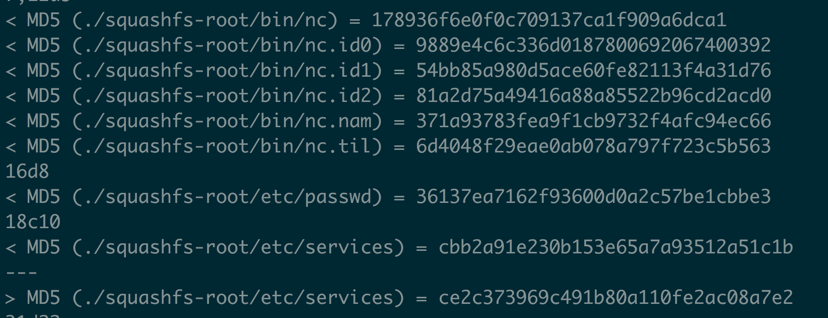

下载了原版固件,使用binwalk解包之后,对所有的文件进行了对比。
我采用的方式是针对每个文件hash,然后比较。
可以看到文件大概有3处修改,增加了nc文件,passwd和services文件。以及help目录删掉了一些文件。

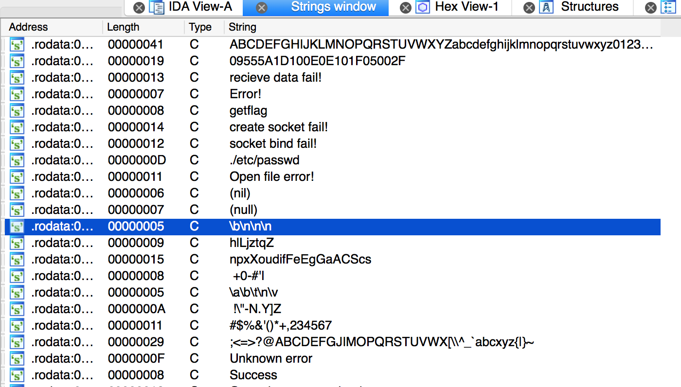

看一下字符串,可以看到不少有价值的字符串。不过看不到中文的字符串。

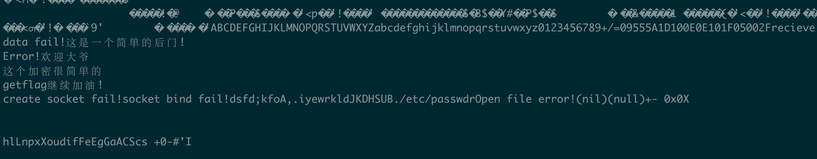

直接cat可以看到中文:
