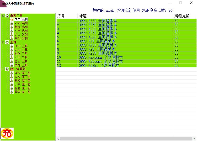

最好用的root的方法还是刷机,但是市场上的手机都加密了,把bl锁住了,不能使用fastboot刷机,为了能刷市场上的加密的手机,需要先在淘宝上买一个加密狗
例如淘宝里搜索“oppo 加密狗”
有了这个工具后,就可以随便解bl锁,
解锁方法自行联系卖家
解锁后,从官方下载最新的线刷固件,或者也可以从update.zip包里提取,方法略过
