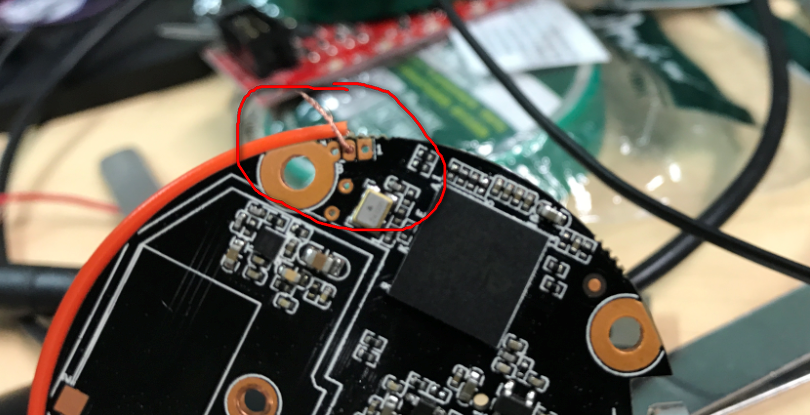

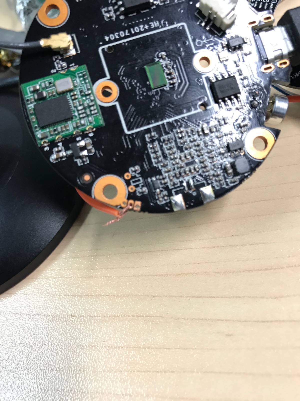

    最近尝试拆解某商用摄像头,试图找出其调试接口,尝试通过串口登入系统。
    soc是华为海思Hi3518ERBCV200,经查找说明书,确定通过JTAG,RS232线能够接入调试。
    查找了板子,发现只有这里像RS232接口,但只有三个接口
    显然,最左侧的是GND,线头引出的口经转换,能打印出启动log,应该是摄像头的Tx口,
但最右的口好像不是摄像头的Rx口,因为我通过串口终端输入任何字符都没反应。
    请问各位大神,如何确定最右是不是Rx口,如果不是,那Rx口会不会被干扰或者隐藏了?
    板子上有没有可能接出JTAG线?
    附件有板子高清五码图。

Sorry,各位,最后发现是我买的RS232转换器有问题,重新花20块买了一个就能输入了。
现在是另一个问题,Uboot  和kernel均需要验证才能进入
